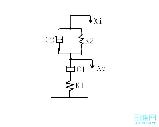

机械控制工程基础中有这样一道题。是求输出Xo和输入Xi之间的函数关系,也就是列出系统的微分方程,学过控制基础的应该会明白这道题的意思!哪位给我讲解下?谢谢了!

 楼主| 发表于 2010-4-23 23:08:22 | 显示全部楼层 来自: 中国河北石家庄
我手头不是没那本书吗
8 O0 K! V7 h) j) a' ^" Z这题困扰我的就是C1和K1跟Y0的关系??

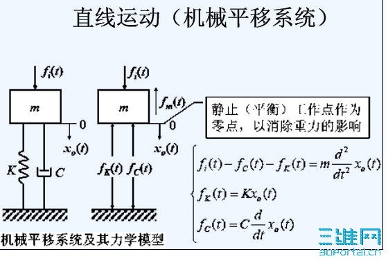

4 R( P3 `( v4 m; z0 G& j. f给你提供一个类似的题,参考一下应该可以求解的,这样的题就是利用现有的定理和定律的
pangpang + 2 积极应助,尽管这并不是1#LZ所需要的。
 楼主| 发表于 2010-4-24 21:46:43 | 显示全部楼层 来自: 中国河北石家庄
楼上的这道题中,C和K是分开的也就是说C和K在两条线上,这样的话M的受力就是两者的相加,而我的那道题C1和K1在于一条线上啊,C1和K1有怎样的关系这里才是困扰我的地方啊!
发表于 2010-4-26 13:22:17 | 显示全部楼层 来自: 中国广东广州
假设k1弹簧的上方处的位移为x2,速度为v2% U/ ?+ F1 [" a8 b9 \* f% b2 k
则有弹簧给阻尼器的力为 k1*x28 Y. j/ \% K/ Q
阻尼c1给它上方或下方的k1弹簧的力可写为: c1*(x0'-x2'). ]' \  S  W+ H5 m1 k
这两个力是作用力与反作用力的关系。
pangpang + 3 积极应助。
 楼主| 发表于 2010-4-26 16:51:47 | 显示全部楼层 来自: 中国河北石家庄
六楼: F1 o2 i" O; t0 F$ f
虽然你建立了一个中间变量x28 Y1 I% ?( R/ i1 v
但是x2并不是孤立的,x2应该和上面的c2,k2都是有关系的8 J4 n5 t0 f+ g9 H! x
也就是说,即使建立了中间变量也是应该可以消去的,按照你所讲可以建立以下的微分方程:8 U' F$ E7 D/ ^. A+ X7 c9 e
c2*(xi'-xo')+k2*(xi-xo)=c1*(x0'-x2')
5 H/ y. S( M, l2 c: }5 ?: g: k% Bc1*(x0'-x2')=k1*x2上面两式联立得:
' H* B+ O- f( E% sc2*(xi'-xo')+k2*(xi-xo)=k1*x2
4 v" p: i: h9 Z) d6 C# h2 F- M* O9 B2 P3 U上面的这个微分方程中没有含有c1。
5 K* Z) ?0 p! @' g+ U+ f所以我个人认为是不对的。
1 y- I( Z  C9 G1 y4 k3 U0 e也可能是我考虑的不对,欢迎探讨!
 楼主| 发表于 2010-4-26 16:57:25 | 显示全部楼层 来自: 中国河北石家庄
刚又想了想,可以通过联立得出的那个式子求出x2和x2‘,再把它们带回到第一个式子中就能得到所求的微分方程了
: z4 T$ f- t  f, G. G对不对啊?
发表于 2010-4-26 17:12:10 | 显示全部楼层 来自: 中国广东广州
你能想通就好了。
2 z. z# P" m, E# B5 t  y不过一般这个上面应该有个质量块,质量块乘加速度,是力最终输出去的地方。
 楼主| 发表于 2010-4-27 08:58:45 | 显示全部楼层 来自: 中国河北石家庄
