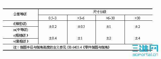

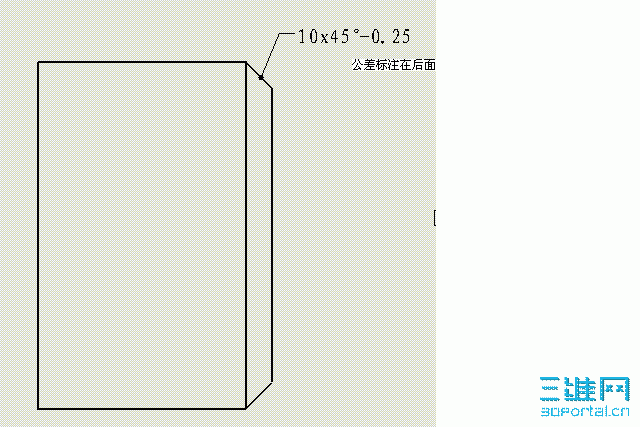

2 J, h2 A3 W0 z6 c( n学徒最近遇到关于倒角公差的问题,请问倒角公差怎么标注?' s* b* }' n1 w8 F) V- A
谢谢了先~~~
发表于 2010-4-23 14:23:38 | 显示全部楼层 来自: 中国江苏南京
下面举了个例子
 楼主| 发表于 2010-4-23 15:29:05 | 显示全部楼层 来自: 中国江苏无锡
下面举了个例子
& h8 U( w. H0 ]( x. L8 N: Bwssmjf 发表于 2010-4-23 14:23 http://www.3dportal.cn/discuz/images/common/back.gif
谢谢,我这里有种标注方法,是别的图纸上看到的,第一次见,不知道是什么意思,麻烦你帮我看看吧,谢谢了!!!

发表于 2010-4-23 15:42:03 | 显示全部楼层 来自: 中国上海
看这个帖子:
! Z2 \* s8 E8 G# {- khttp://www.3dportal.cn/discuz/viewthread.php?tid=881592
- _5 K" d5 E8 \( C7 O  g* z( c4 o# }4 E" `* N3 E! b2 L# g9 b
相关标准:4 T6 j' f' y# U: @9 f
GB/T 19096-2003 技术制图 图样画法 未定义形状边的术语和注法  x  C! k$ z  \) l9 q7 P
http://www.3dportal.cn/discuz/viewthread.php?tid=165847
天际孤帆 + 2 技术交流
