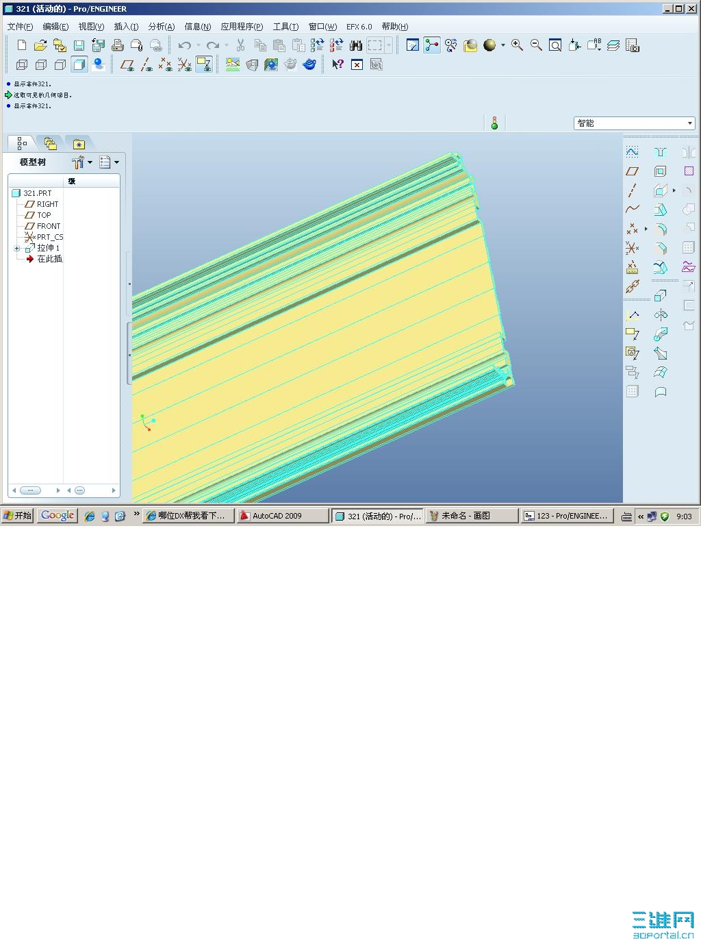

发表于 2010-4-26 09:05:14 | 显示全部楼层 来自: 中国河南许昌
本帖最后由 zpf2199 于 2010-4-26 17:27 编辑 8 f9 b" _# H5 Z9 @6 P; `2 ^
3 }0 R, p) m  w! O
发表于 2010-4-26 09:11:18 | 显示全部楼层 来自: 中国江苏徐州
截面不封闭,solid导入PROE时可能有数据丢失
