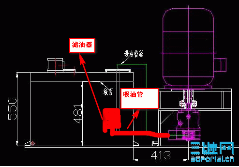

这几天在系统上新装了A10V45的恒压新泵,但使用时噪音非常大,带负载运行时噪音更大,不知是什么原因,请大家帮忙分析分析,不甚感激。
: n6 J5 D/ F4 X! x* s简单介绍系统情况及安装相关零件:0 ^4 G$ x& G' P& ~4 X& N' m
1、油泵安装位置紧贴油箱,油泵是垂直安装,油箱液面高于油泵进油口,泵的进油管道从油箱的上面吸油连至油泵。进油管道通径19mm。) m! k) p2 _  {" d4 L
2、油泵进油口未安装滤油器。' r; U' n1 k& N
3、系统额定压力180bar。0 K: ]/ O* J) }+ b5 \% n
4、阀组元件选用Z系列多路换向阀。
0 B4 m5 ], u1 o: P- o补充一下:动力源使用的是18.5KW的4级电动机通过联轴器连接,泵和电动机的同轴度靠机加工镗床来保证的。

3 Q/ M" i$ W8 ]) R" V; `泵离液面有多高?可能因为泵吸油高度过高造成吸空。
 楼主| 发表于 2010-4-23 20:33:00 | 显示全部楼层 来自: 中国贵州贵阳
油箱液面高于泵。安装位置见图:

发表于 2010-4-23 21:41:54 | 显示全部楼层 来自: 中国广西贺州
我看了你的油泵位置图分析为:一,进油管太细.二弯头太多.三管路太长.造成吸油管沿程阻力增大.综合因素成为泵吸空,造成气饩.你能不能在泵的吸油口平行的位置装一条吸油管啊?如果可以就可解决问题了.

发表于 2010-4-24 18:56:01 | 显示全部楼层 来自: 中国内蒙古乌海
从图上看出:你的进油管安装不对,液压传动的原理应该明白,吸油口的油是泵口的真空度和液面的大气压差形成的,本身柱塞泵吸油能力不足,弯头太多,管路太长,造成吸油管沿程阻力增大,综合因素成为泵吸空,造成气饩,引起震动,

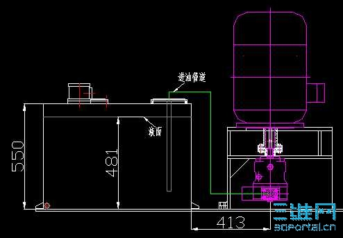

发表于 2010-4-24 21:15:19 | 显示全部楼层 来自: 中国北京
http://file:///D://1.gif 吸油路有问题,建议改为下图

发表于 2010-4-25 09:01:48 | 显示全部楼层 来自: 中国江苏无锡
改平行吸油。匹配吸油管径。

发表于 2010-4-27 16:24:31 | 显示全部楼层 来自: 中国北京
呵呵
2 ?. L1 _3 |- u( c, L# ^5 o管子连接位置不对。' T. ~! u0 C- f; `, T: y( I
: G4 G" C( }9 L' O3 D' t
1。管子与油箱的接口应该与泵口平行或者稍微靠上一点点(一定要在液面以下)。
! @# e' _0 j; I8 }( U2。建议不要在吸油出加过滤器(最好使用回油滤)。
 楼主| 发表于 2010-4-29 12:18:48 | 显示全部楼层 来自: 中国贵州黔西南布依族苗族自治州
本帖最后由 hxz620611 于 2010-4-29 12:23 编辑 3 V% ?& w) Q. E9 P9 p2 \
& ?  Q" L  L  `3 F5 C1 R# B
感谢各位同行的指点和帮助,今天我将泵的进油管道改为40通径的安装上去,其他位置未动,泵的尖叫噪音消失了。看来就是各位朋友说的泵吸油不畅造成的。我准备在下一台设备上按楼上各位专家指点的方式,将油箱抬高,从油箱底部用40通径的管路接入油泵。估计效果会更好一些吧?再次感谢三维网,感谢三维里热心的朋友们。
