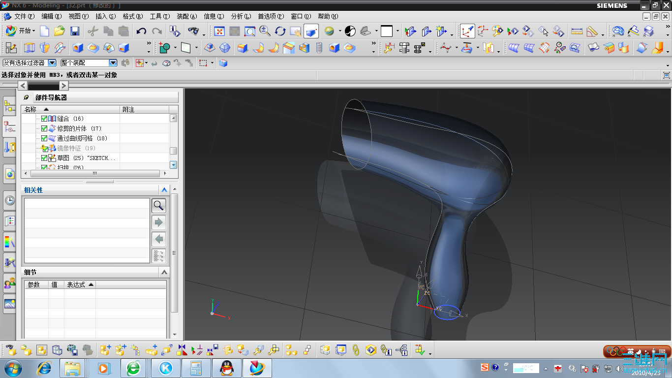

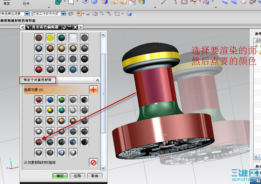

发表于 2010-4-24 20:04:15 | 显示全部楼层 来自: 中国四川广元
beyond2009 + 3 应助

发表于 2010-8-17 20:58:22 | 显示全部楼层 来自: 中国山东烟台
6楼的指点很正确,非常感谢!

发表于 2010-9-13 16:59:12 | 显示全部楼层 来自: 中国山西太原
6楼是NX6.0吧
发表于 2010-9-13 17:33:35 | 显示全部楼层 来自: 中国山西太原
NX6.0在视图——可视化——真实着色编辑器
