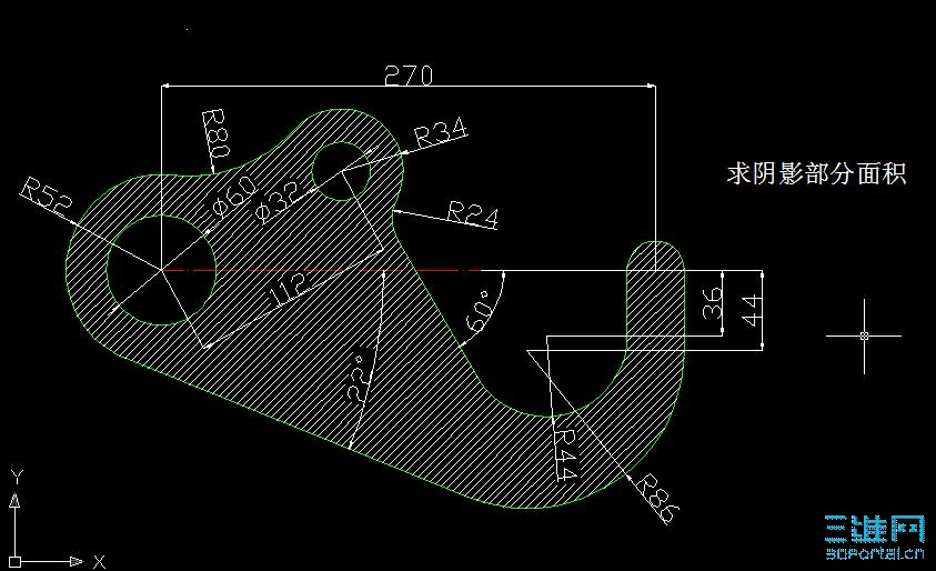

学校的竞赛题分享分享
发表于 2010-4-24 09:13:30 | 显示全部楼层 来自: 中国广东东莞
可使用CAD软件画出图形  将其图形面域(REG)  使用差集(SU)  接着就用LIST求得面积
发表于 2010-4-24 10:02:55 | 显示全部楼层 来自: 中国浙江温州
直接求填充面积(li)就可以了啊……
发表于 2010-4-29 12:46:10 | 显示全部楼层 来自: 中国湖南长沙
32575.4488
+ d9 q7 b' j1 a5 r' M 竞赛题.dwg (120.64 KB, 下载次数: 32)
发表于 2010-4-29 13:54:29 | 显示全部楼层 来自: 巴基斯坦
直接求填充面积(li)就可以了啊……
1 f# v) q! _* `625070723 发表于 2010-4-24 10:02 http://www.3dportal.cn/discuz/images/common/back.gif
" T, d7 h6 v) e3 {* ?
$ S) i/ V" |  x  s好像还要把文字占的阴影面积去掉吧!
发表于 2010-4-29 16:15:51 | 显示全部楼层 来自: 中国湖南长沙
不会吧!你知道文字的字高是多少啊!
发表于 2010-4-29 16:21:05 | 显示全部楼层 来自: 中国四川德阳
好像还要把文字占的阴影面积去掉吧!
( }  m% u5 v1 h8 w# X! umurphy_q 发表于 2010-4-29 13:54 http://www.3dportal.cn/discuz/images/common/back.gif
6 Q; [& D) r( l/ q这位一定没做过设计吧!求零件某一截面的面积与截面内标注的文字有关吗?

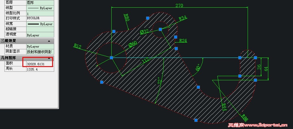

发表于 2014-1-15 09:31:31 | 显示全部楼层 来自: 中国江苏苏州
练练,不知对不对

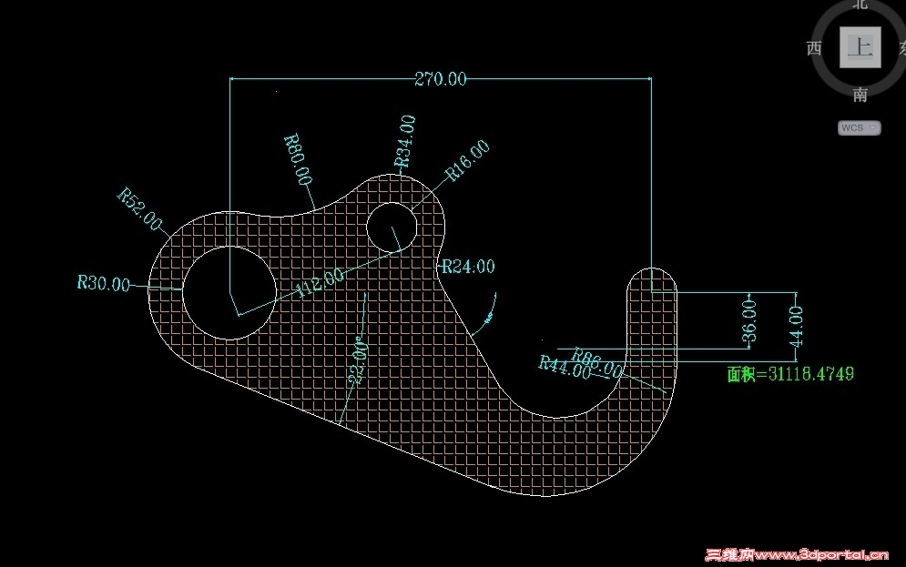

发表于 2014-2-22 20:56:51 | 显示全部楼层 来自: 中国四川成都
试试,总觉得少了个条件

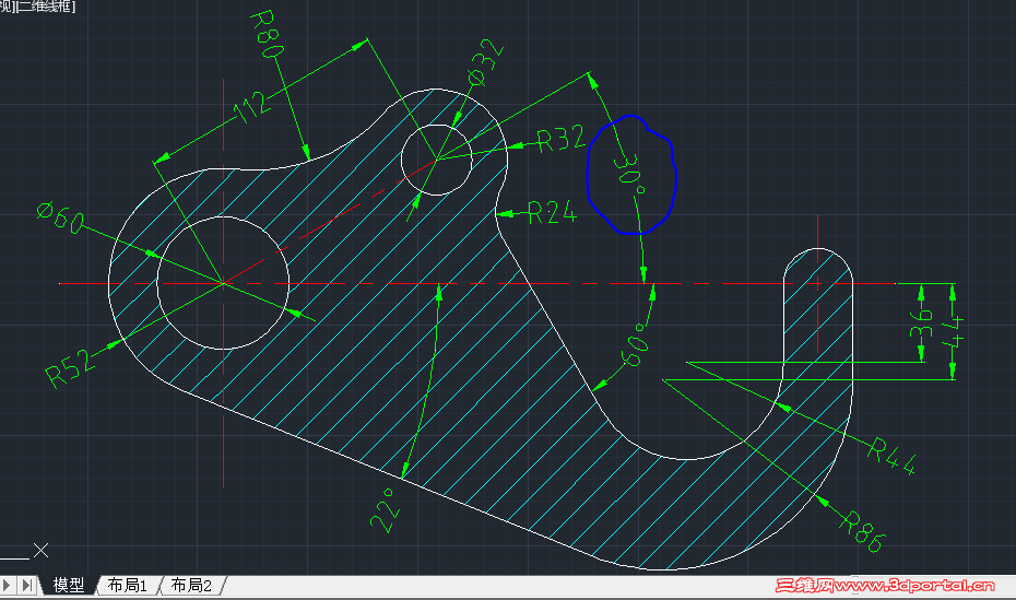

发表于 2014-2-22 22:01:22 | 显示全部楼层 来自: 中国陕西西安
32圆心不定。我按30度画了个。
