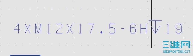

[已答复] 大家帮忙看看这个螺纹后面加6H表示什么意思
发表于 2010-4-24 10:31:11 | 显示全部楼层 |阅读模式 来自: 中国广东佛山
% W; \3 [- D; W' o* y" f0 _
$ {2 v1 p$ i  l! V, O0 e 截图02.jpg 呵呵~不知道17.5-6H什么意思
发表于 2010-4-24 10:41:53 | 显示全部楼层 来自: 中国广东深圳
6H  是公差和配合的等级,同 H6 的公差和配合的等级。

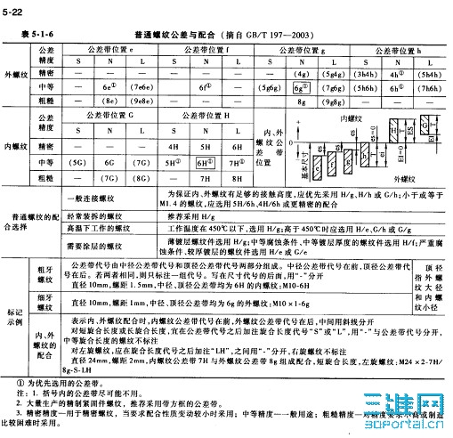

请参考手册——普通螺纹的公差与配合。
天际孤帆 + 2 谢谢贴图应助
