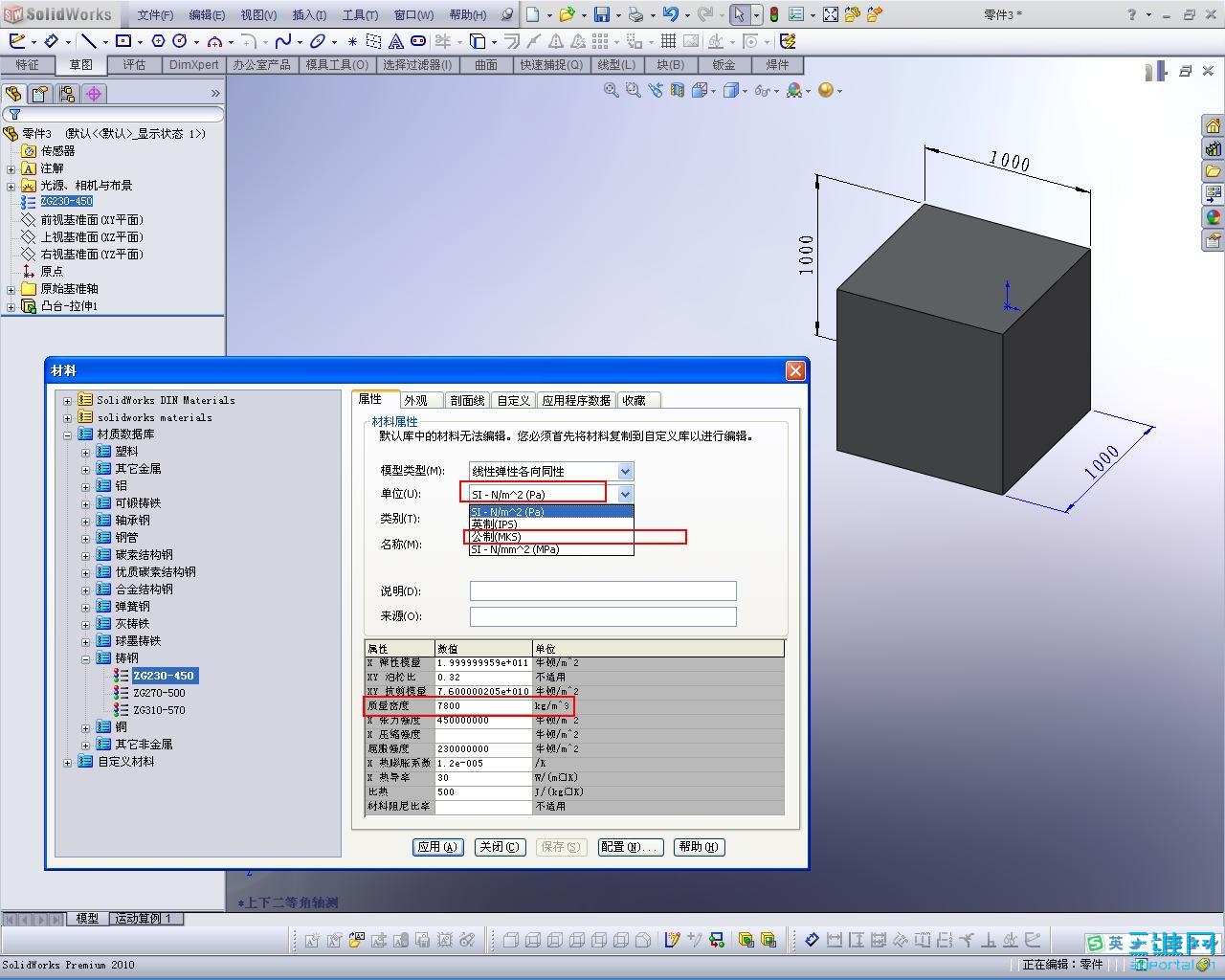

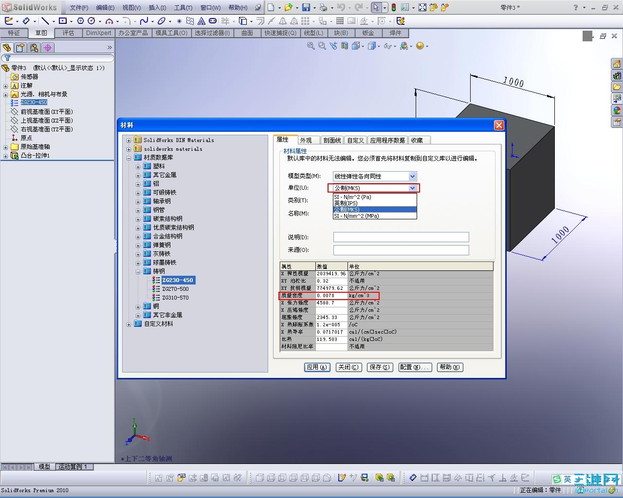

, M8 L+ q/ U0 r* u" k问题描述1 a" {6 X) ^7 ?' C1 o
我要将零件里的质量链接到工程图里,零件的材质已经找定完成,工程里也设置链接完成
- e* S5 S/ E3 c4 V' W现在就差一点始终设置不成功,我要保存为公制怎么也保存不成,保存完后重新再打开材质介面带是原来的设置) q: X, j4 E6 s8 \
) P$ ]1 [! z5 H2 @& w( b4 ^
8 A; Z$ R! I3 z4 i  Y* q% i请问各位是我方法错了,还是我的这个思路就是错的?1 \3 @% t  `2 B0 {2 h8 a& i

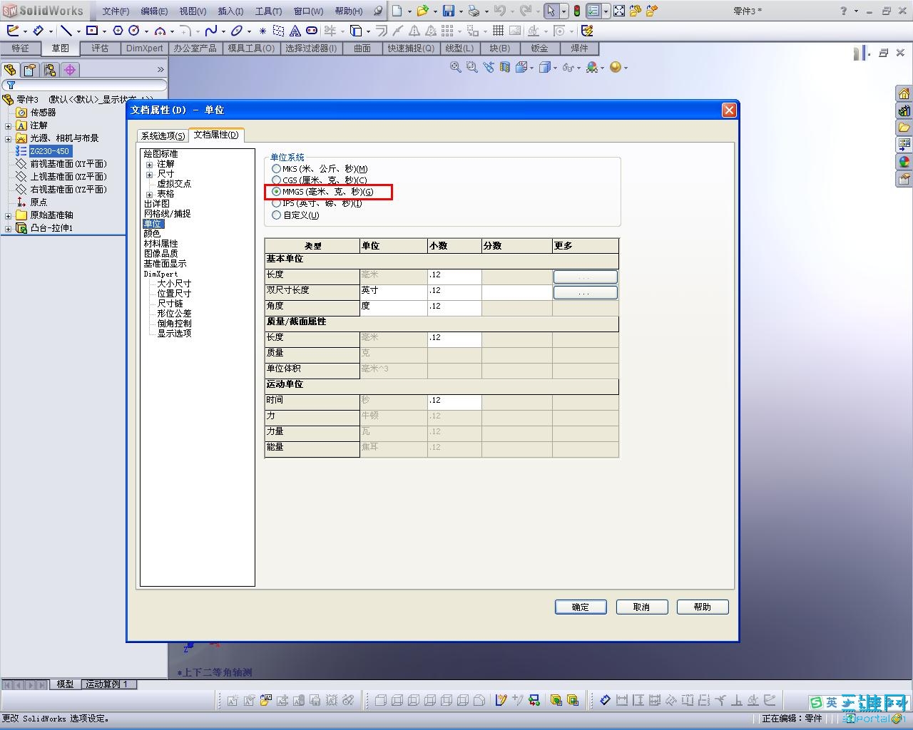

你在零件模板的设置里面把单位定义成公制的就好了,不要去定义材料库里的单位,那个只是你看的。
: y6 X/ @, l8 q你右键点击 零件3,有个文档单位的

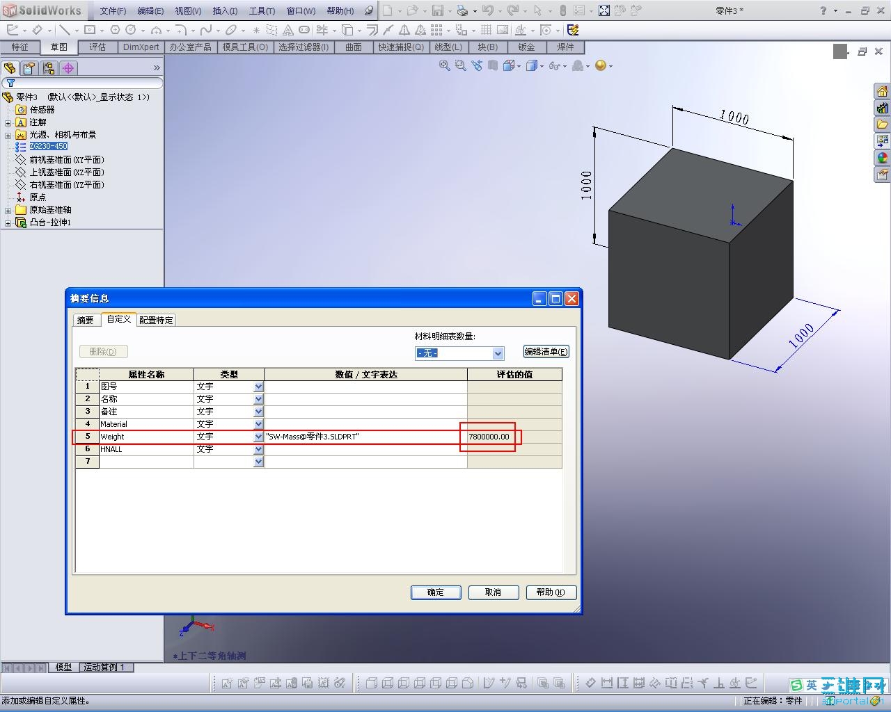

看我楼上的第一张图,我已经设置成了啊,但质量里显示 7800000  这么多,1立方米的铁能有这么重?
0 {; o5 x+ N. U$ x2 r& s5 B我也知道单位设置的不对
- ^2 ^0 q) Y( o/ t1 L我就要知道如何能显示出公斤(KG)那?
 楼主| 发表于 2010-4-24 13:30:31 | 显示全部楼层 来自: 中国黑龙江哈尔滨
我画零件草图时的单位是mm,在工程图里零件的质量要定为KG,我要在零件的设置里如何操作那?! ~  s1 N5 L: v2 K8 n
大家都是怎么设置的?

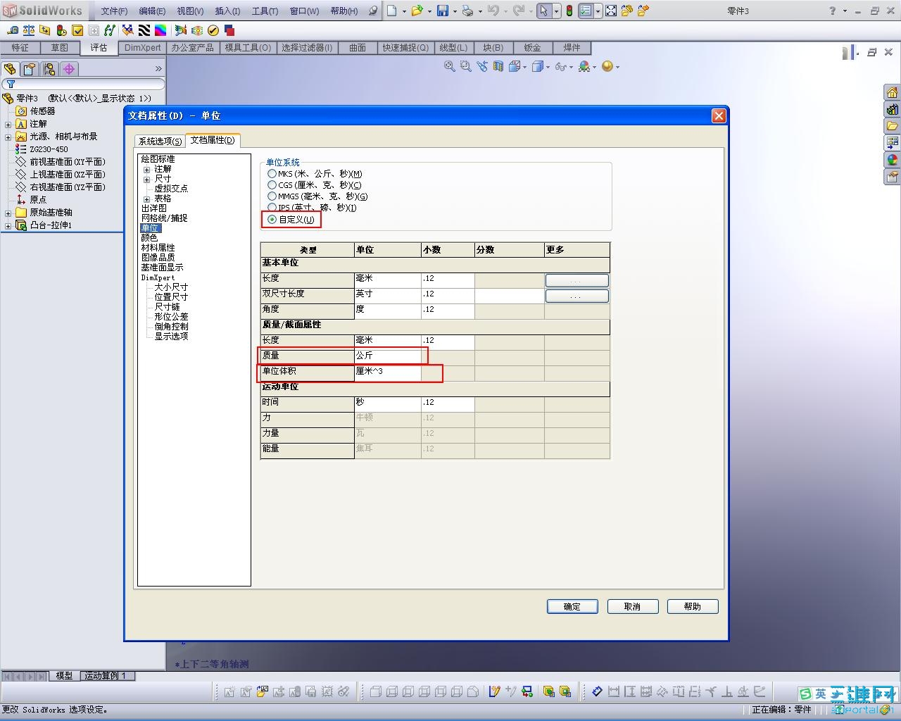

自己把自己给绕到里面去了,点自定义不就可以了吗!
