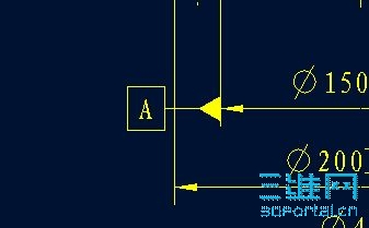

在工程图中创建的基准。在prt下无法删除,右键中没有"删除"选项。
5 j( R# b- S# v& @# P9 |怎么办啊???

我试了,完全可以的,你把你的文件传上来看下。
发表于 2010-4-27 08:49:57 | 显示全部楼层 来自: 中国广东中山
完全可以,就用简单直接的方法:选择基准_然后按Delete键删除
发表于 2010-4-27 12:39:26 | 显示全部楼层 来自: 中国香港
把这个轴变成非基准,就可以删除了,在属性里可以改。

按照5楼的方法解决了,谢谢!

工程图里面有拭除的命令图标,只要你选择里面的基准,然后拭除基准就OK了,非常简单。
