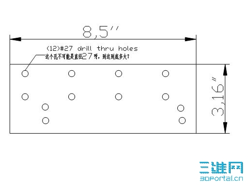

发表于 2010-4-24 17:30:43 | 显示全部楼层 |阅读模式 来自: 中国广东东莞
有一国外(美国)图面,产品   长:8.5” 宽3.16”(应是英制),  里面有12个这样的孔,如果是直径 27,我画了一下,放不进了?(与客户图面不符)。如果是每英寸27个牙的话,找了很久,但是也没配得到的,我的CAD附件是只参考,客只有PDF,我猜大概孔应4MM左右,但不能能确定  ,它在孔上标示:(12)#27 drill thru holes   .这#27到底多大?谢谢。。。。$ C: a& s. a: S
外形尺寸:长8.5“ *宽3.16“*厚0.25“   就是上面的JPG图档,一块铝板(6063)的。

我可以肯定的是:$ X9 L) X. V% s+ ~
1 你的图纸尺寸为英寸;
& U3 T0 x# m6 d0 J( ?% }$ k) }( g2  钻12个通孔;
8 {, e+ Y# @  {8 Z5 n  l: o9 D' m3 此板肯定能钻下;) h' Y. p. @6 n1 U8 F, b; u9 U6 Q
4 #27为美标的孔径的一个编号,对应一个直径,不是尺寸也不是牙数。
0 Q! t" F+ u/ |( }7 q
+ h; D; Q* s! m4 F& V' J5 h. v3 `3 e我以前见过这样的标注方式,但我现在手头没有对照表,建议你找美标的孔径对照表,那么这个问题就解决了。

孔径! j& C) J7 q3 w3 J
0.144 in

学习了   3.658mm
