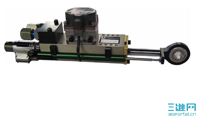

请分析一下图片所示设备的组成功能特性?

伺服阀加液压油缸,油缸带位移传感器,可以准确的控制油缸的伸出速度和位移。
