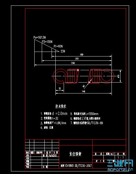

我现有一拉簧设计图纸,请大家指教斧正。

那里不明白了?
发表于 2010-4-28 16:00:17 | 显示全部楼层 来自: 中国江苏徐州
楼主没有提问题啊
 楼主| 发表于 2010-4-30 05:23:49 | 显示全部楼层 来自: 中国江西九江
不知这样的弹簧设计能否做出来,需要长期受压。
发表于 2010-4-30 06:23:43 | 显示全部楼层 来自: 中国吉林辽源
若是象楼主在四楼说的,长期受压,就不应该设计成如图的拉簧了。
发表于 2010-4-30 08:37:44 | 显示全部楼层 来自: 中国北京
不锈钢的材质,是不是有点软了,比较难回原位啊。
发表于 2010-4-30 09:32:10 | 显示全部楼层 来自: 中国湖北武汉
这个是拉簧  长期受压就设计成压簧撒
发表于 2010-4-30 10:29:16 | 显示全部楼层 来自: 中国广东佛山
拉簧和压簧不同,你设计成拉簧了.
 楼主| 发表于 2010-5-5 19:09:37 | 显示全部楼层 来自: 中国江西九江
正常工作时弹簧处于常拉状态,遇到紧急状态时弹簧恢复原位

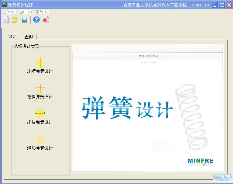

天际孤帆 + 2 应助
发表于 2010-5-8 20:01:11 | 显示全部楼层 来自: 中国山东临沂
晕,楼主拉的弹簧和压的弹簧还没分清楚呢?
发表于 2010-5-9 11:41:07 | 显示全部楼层 来自: 中国江苏徐州
这是一个拉簧,受压不行,材料要用弹簧钢。
发表于 2010-5-9 12:43:40 | 显示全部楼层 来自: 中国河南焦作
若用不锈钢,应选Cr13系列的
