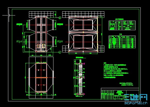

发表于 2010-5-6 13:19:56 | 显示全部楼层 来自: 中国黑龙江哈尔滨
传一张图给楼主参考下,是热管预热器的图纸。
热管预热器.pdf

5楼的分明是空冷器

发表于 2010-5-14 14:21:53 | 显示全部楼层 来自: 中国黑龙江哈尔滨
5楼的分明是空冷器4 m8 M) E; }) d1 ]0 e  _7 V
夏日阳光 发表于 2010-5-13 16:15 http://www.3dportal.cn/discuz/images/common/back.gif
/ L( J% k) q8 q- f; Q+ T) B1 w+ W% E
可能是您理解错了,这个确实是热管换热器,只不过针对气体和气体换热的情况它做成了和空冷器一样的外形结构
* c* i1 a& s. i$ _1 X详细看下换热管与管板连接的示意图会发现有不同。
