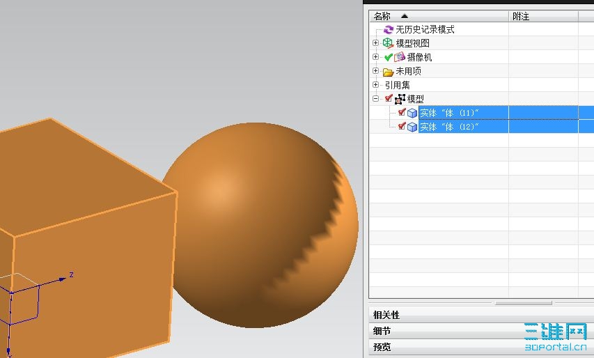

以前NX3,在部件导航中能看到一个实体,一个实体分开,每个实体前有个方框,一选上就显示了,不选上就隐藏了。现在NX6中整个变成树了,咋区分或者看出来有几个实体(没有用布尔操作合并在一起)呢?
发表于 2010-4-24 22:16:43 | 显示全部楼层 来自: 中国山东济南
现在的部件导航器在“历史建模”的情况下记录的是“操作”,而不是几何体;每个操作前面有一个复选框,勾选代表操作有效,去掉表示抑制;在“非历史建模”情况下会出现你说的一个个的“体”,勾选与否只代表隐藏与否。

另外,我发现历史建模和非历史建模两种模式是不能互换的,也就是说如果你从历史建模模式切换到非历史建模模式后,再切换回历史模式时,再也看不到历史操作了。。。是吧?
发表于 2010-4-25 22:35:02 | 显示全部楼层 来自: 中国河北邯郸
是这样的,打开无历史记录模式会丢失参数。
