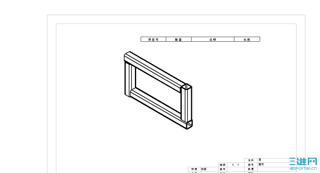

请问:我画了一个机架子放入工程图。点自动添加零件号,为什么没有啊。我用零件装配点自动添加零件号都有的。
发表于 2010-4-24 23:00:54 | 显示全部楼层 来自: 中国湖北鄂州
你仔细看看焊接件的帮助文件,说的很清楚。在焊接件实体图里要处理。
发表于 2010-4-24 23:06:33 | 显示全部楼层 来自: 中国河南郑州
用切割清单  一样可以显示零件号  实际上是一个原理

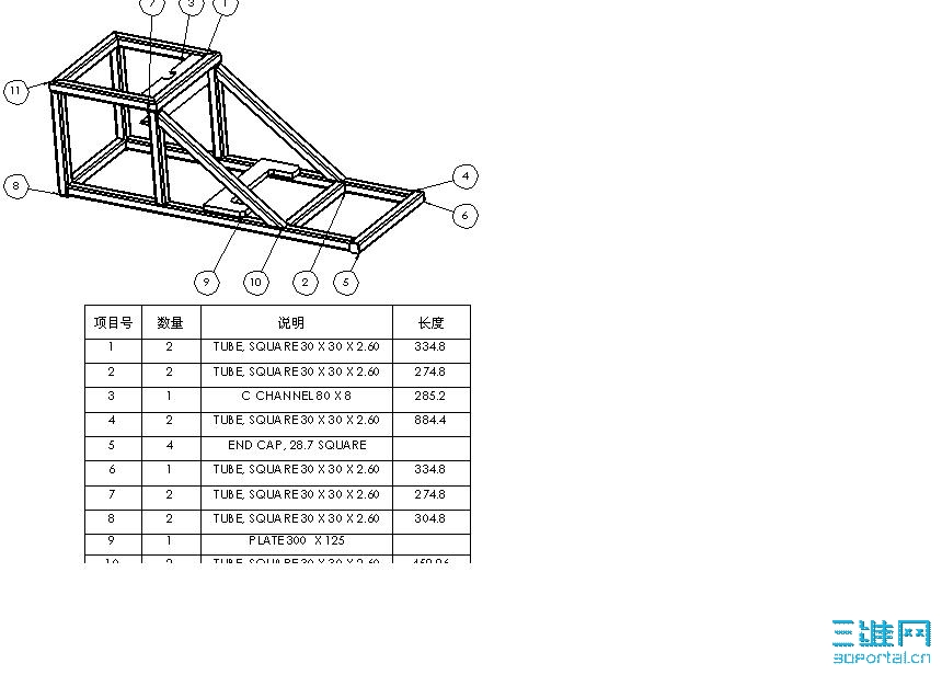

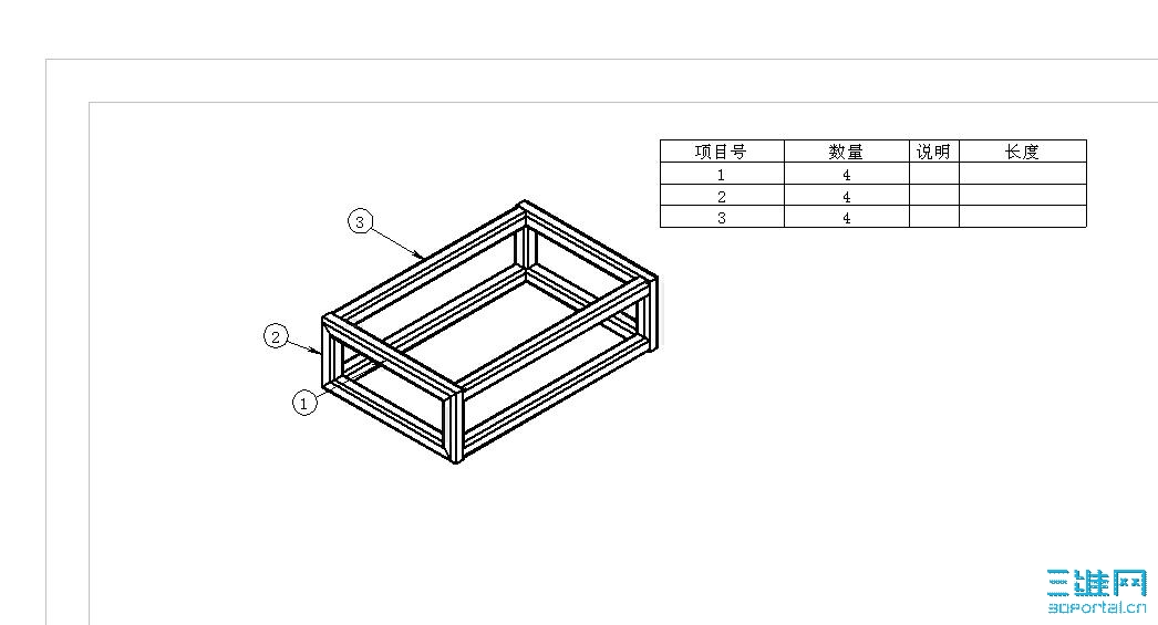

按楼上的方法弄了半天还是没弄明白,不过的仔细看了一下焊接件的帮助文件,发现在完成一个焊接件之后,要更新切割清单就可以在工程图里显示出来了。- a! W) T5 a4 P# H/ P/ @3 n; Q
不过还有一个问题:为何我生成的切割清单里面的长度没有呢?我看帮助文件里面都是有的为什么呢?9 V4 l) R7 a7 c) N  w7 |" s$ Q
附图两张
SW帮助文件
SW帮助文件
自画
自画
