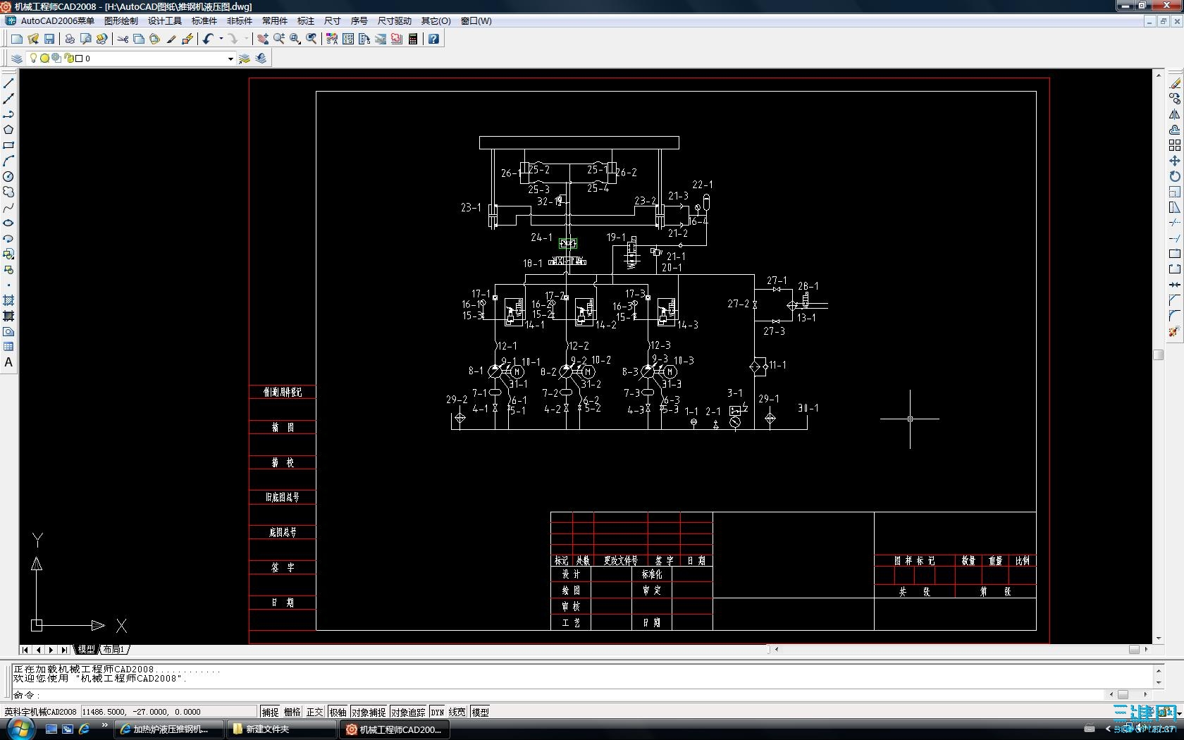

因为是学生,没有现场见过加热炉推钢机是什么样子及怎么工作的,望哪位高手能提供一点资料!谢谢了...

本帖最后由 liuxdliuxd 于 2010-4-25 17:53 编辑 # u+ z9 H6 B" T* t. L: ~
7 p) G) ~4 d; a1 P0 Y" d: j 推钢机液压图.rar (108.25 KB, 下载次数: 22)

楼上的仁兄...你这个推钢机是用双出油缸窜联起来达到同步的吧.油泵组两用一备,这个对钢胚长度是3米的还可以.但是6米.和9米的就不好用了吧.毕竟跨度大.还有机器的工作行程1.8-2米长.推力大,现在很多都是用齿轮同步.但是同步机构和机座,还有地基要做的很结实.造价还是很高的.

原理图可以参考但不能照搬的,要根据你的工况和要求,不然答辩时你是解释不通的。
