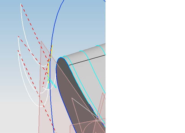

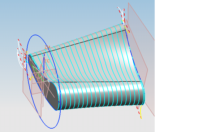

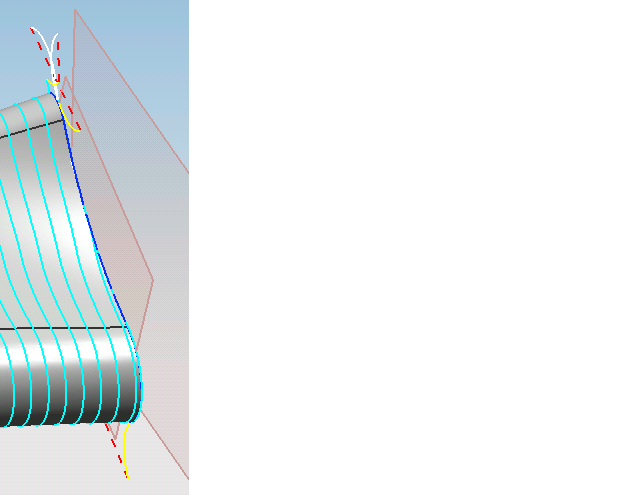

我采用的是可变轴曲面加工;曲面驱动为圆柱面;刀轴控制使用4轴相对于弓箭,前置角为5°;投影控制为指向直线即4轴;螺旋切削。中间的刀路没什么问题,就是初始刀路和结束刀路不正常,请各位高手帮忙看看,是怎么回事啊!小弟先谢过了!

1# tyk_hawk - x3 I7 p9 g6 E/ _( U
再上传刀路图片,大家一起帮忙分析一下!

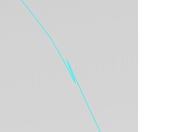

 楼主| 发表于 2010-4-25 08:13:16 | 显示全部楼层 来自: 中国四川成都
2# tyk_hawk 6 c; v  @, @6 y; h
中间还会有些病态刀路
发表于 2010-4-25 11:12:48 | 显示全部楼层 来自: 中国贵州贵阳
把驱动面调小些就行
otnt + 3 应助
 楼主| 发表于 2010-4-25 13:26:11 | 显示全部楼层 来自: 中国四川成都
4# 梦妮
" A5 ]4 B' s- N2 D) r1 h你是说把直径调小些吗?我试试!谢谢
 楼主| 发表于 2010-4-25 15:25:49 | 显示全部楼层 来自: 中国四川成都
4# 梦妮
/ k; a6 |! ?! k- m( ~我把圆的直径改小了,还是不行!
