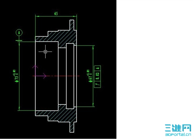

跳动是要包括圆度误差,但是要包括基准的圆度误差吗???; ^# Q) `, o5 _! k* u/ ?, s
MP3JKOK 发表于 2010-4-25 17:35 http://www.3dportal.cn/discuz/images/common/back.gif
, H% t" k/ w* G) P2 ~ 10042517351decad44e73a34b0.jpg 9 `2 P5 Q) [& s; i& y, q
' N( _5 L: _1 H2 D6 m' k有上图这个零件需要检测跳动0.02,但基准A有约0.025的圆度误差。检验员检查时用斜45度,两个滚柱挂住内孔,并
' R* E; s4 H5 h且支靠左端面,用表打右边孔。 因为基准孔有椭圆所以每次检测出来都在0.03以上。但我在圆度仪上检测,左端面支靠,
1 [" B& y1 R; i2 ?# U4 Q. q找正内孔检测右内孔都在0.015以内。检测员说我的检测方法不对。但我觉得他测量的方法不对。各位评论一下谁的正确
7 l; G# b9 N" j, a" ?1 [一些,又有哪些更好检测措施。!!!!!期盼!。) B9 @# T9 T5 w! y
5 B" g# V, e4 q: ]; F$ `# j(因为要求较高,基准误差对检测结果影响很大,各位要细想,

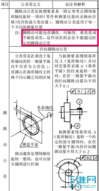

检验员用表打一周测得的是最大与最小的直径差,你用圆度仪测得的是半径差,检验员测得的结果应除以2。6 }' Y2 n, l. a) z" Z0 ]
圆跳动误差应包括圆度误差,圆度误差不能超过径向圆跳动误差。

跟基准的圆度误差有关系吧。高工的图表中有这样一句话。:圆跳动的误差适用于每一个不同的测量位置。

- X' d* E# @. G% I1.不包括基准的圆度误差。当然基准的设计精度要合理,实际加工要基本符合才有意义。
4 V* b# Y6 L9 N% X2.检测员的检测方法不对;从理论上讲,左端面是不能靠的,只能辅助定位,必须完全按基准孔,找到其基准中心线。4 L/ B" r9 A; A# l
3.三坐标测量问题不大;检验频次大的话,做专用检具。

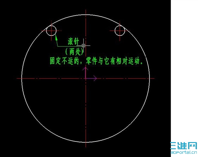

4 x  }. m6 h8 N4 Q1、检验员用的什么检测设备?滚柱挂住75内孔再测量时,滚柱与内孔有无相对运动?) j; g6 E' G" {
2、支靠左端面时,左端面与支靠点有无相对运动?如果有,是不对的,会把端面跳动包含进去,从而影响测量结果。
# L9 K. t. S2 C3 [# w3、应该是用圆度仪准确一些。
( i7 S; V4 T" F/ Q
; P: P( L, @' G3 Y5 p- q/ Y1::检验员用下图所示夹具,再倾斜一定角度,角度值并不重要,只是为了更好定位。滚柱挂住75内孔再测量时有相对运动,旋转一周。6 l; b8 M3 ?8 ~8 L/ W
2:支靠左端面是要贴紧的,要不然就测不准
. N  A; U, j! }. t  M9 N7 H3:检验员说,用圆度仪测,仅仅测得是两孔同轴度,不是跳动。因为没有包含基准孔圆度误差。
- f5 J+ b1 c) o, a1 d  _! `1 e" W4 t% h# p
如果感性趣我把图片照下来,供大家参观下,这是我们的一个通用测量夹具,很简单的。/ Z9 S# p% M* t4 e, W

' h  X& P, ^5 O+ c2 ?1:不知楼上那位,那本书上明确规定的不包含基准的圆度误差啊,我认为不包含,但我没有很有说服力的资料与检验争辩。
9 l  [; P) K! O( x) f2:在圆度仪上打是正确的吗,) I4 h$ S9 ^0 l2 e
3:在平台检测,如果不支靠的话更检测不出来,你说的专用检具的思路是怎样的。。

专用检具可以设计尺寸分组定位套,保证基本无间隙装入基准孔,再套入1:5000以上锥度芯轴,即可检测孔的跳动,芯轴直径小一些。也可采用胀套结构代替分组定位套,消除定位间隙。
$ K7 n7 [9 S( j) _7 i: O    这种方法比较简单方便,也接近装配使用实际。

1、滚轮挂住内孔的原理实际上与V型铁支撑外圆的道理是一样的,均适用于孔或轴的圆度为0,或者对跳动精度要求不是很高的情况。因为你挂住的是孔的母线,在有相对运动的情况下必然受到圆度的影响而导致轴心的变化,试想 ...& D: k: z# r' }% j+ t4 C
zhyi9879 发表于 2010-4-26 22:09 http://www.3dportal.cn/discuz/images/common/back.gif
7 s* U2 u$ ^* R
# P5 G7 U2 V+ v( N7 B& F! i# @& D# M, i  T% l, P$ n3 R
受教了。
/ C: h% h- ?/ _" x" w5 a0 `% |) h0 T% A7 F$ m, O# w, O
是不是必须先找到基准线才行?
( _4 T1 G+ t7 Y% f! o  \2 D: D4 m) \基准圆不是圆的,它怎么会有中心?是不是有什么标准?
