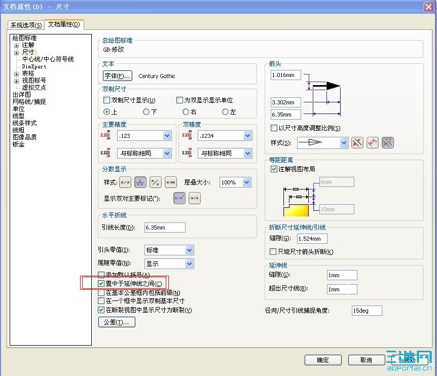

请问怎么设定SOLID WORKS每次标注都是居中或左/右对齐?现在标注位置总是随着鼠标的移动而动,标注的尺寸感觉很不整齐。

如图,在选项里调上此处
发表于 2010-4-26 13:37:03 | 显示全部楼层 来自: 中国江苏南通
点击<工具>,下拉菜单,选择<选项>,选择<文件属性>,点击出祥图的尺寸,在显示页面上有对齐一栏,可以定义尺寸标注时的尺寸位置

果然居中了,谢谢!
