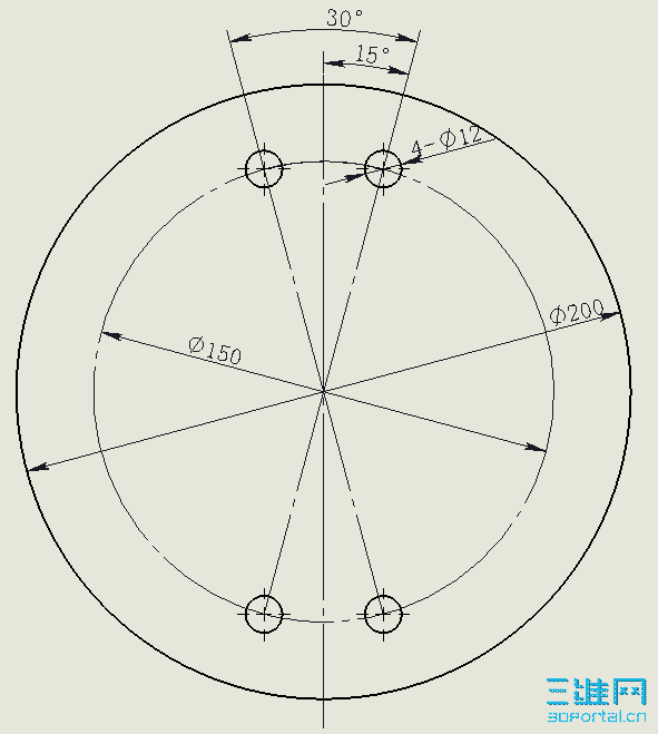

讨论一个钳工基本功——划线等分,朋友不要嫌弃简单啊
9 o" @- l3 s9 ]' [/ z6 j3 T: F2 Q目的划线要画制下图定位4个直径12mm的圆心,以备钻孔。' r7 D* G* Q! ]6 T/ u
限制条件:不用量角器。9 Q0 p  M0 ~& J: j/ b+ Z  I
我先说一种最常用的方法:利用等分系数来定心。/ S. f+ w  H3 z9 d. M' U
不知道大家还有没有更简单的方法。
: s6 [0 u4 X& O1 }9 m4 @) ^注:图纸是的不规范。只有大致尺寸。
发表于 2010-4-25 12:27:08 | 显示全部楼层 来自: 中国山西太原
针对此图最简单的方法就是在中心圆周上画上十字中心线,用画此圆的半径在中心线与圆的一个交点截取与圆的另一交点,截取部分是60°,剩下与另一中心线成的角就是30°,再平分就得15°。

用分度头做,先找中心,画一条线,旋转分头在旋转30度划线,最后再画孔分度圆

针对此图最简单的方法就是在中心圆周上画上十字中心线,用画此圆的半径在中心线与圆的一个交点截取与圆的另一交点,截取部分是60°,剩下与另一中心线成的角就是30°,再平分就得15°。" E7 f' d/ l4 r! G
gaoyns 发表于 2010-4-25 12:27 http://www.3dportal.cn/discuz/images/common/back.gif
3 Y& `+ `5 p% d' A7 Q
; G! b/ ]* ~- G- L  E- k; y0 x3 h- ]
30度出来了就不用再平分15度了,反正是圆的。

规,可6分,即60度,再平分,30度。! Y- V) u. T2 N7 T: v' N0 N
那15度,毫无必要标注。

不用/ }) ?  M7 @3 h1 a
直接画个十字的线
3 o0 e# P" D9 M/ @$ v然后用正弦计算出弦长是19.58MM6 ~* Q7 G& T: Y/ ?, z
误差极小。
 楼主| 发表于 2010-4-27 06:38:32 | 显示全部楼层 来自: 中国浙江嘉兴
规,可6分,即60度,再平分,30度。# _9 u6 }1 s8 |: _( v  j' J8 I
那15度,毫无必要标注。0 M. O! k6 o8 J7 z' I: |
yanf 发表于 2010-4-26 14:28 http://www.3dportal.cn/discuz/images/common/back.gif
3 b4 Z; T! c; H% ~! N
你的方法也很不错。% p5 K- Z5 B" |% j9 B8 ~2 x" E$ j3 j- M
个人认为那个15°在图纸是需要标注的。

既然是做工艺流程那就得考虑用最经济的方法来实现,楼上的很多方法很好,不过老板看了会吐血的,毕竟工厂不是学校。

发表于 2010-5-27 16:25:48 | 显示全部楼层 来自: 中国浙江台州
不用
3 W* U$ Z7 u* o0 _; K直接画个十字的线
) r4 I# G! f9 z$ l4 u7 d, V) |: v然后用正弦计算出弦长是19.58MM6 W' R) F: Q. `/ E& |1 T) `
误差极小。7 W6 m  `" q3 P2 e) M
千军一将 发表于 2010-4-26 15:41 http://www.3dportal.cn/discuz/images/common/back.gif
; M" d: b* J# v7 f# Q* D
感觉这个计算比较复杂一些,还是二楼的方法来的快,还准确

钳工画线,画线的次数越多,累积误差越大。
, g4 v# D% A0 u. g6 J如果是圆形工件,可如20楼的朋友说的那样用分度头和高度尺在平板上画线,这样的做法精度最高;其次可在找正圆心后,先画出150的圆,再算出弦长,直接用圆规找圆心。
