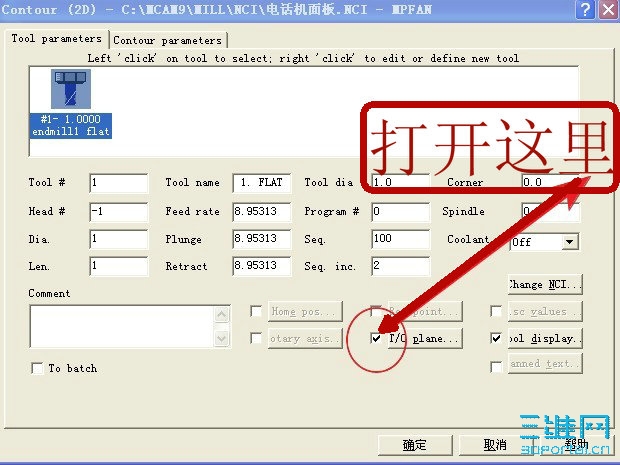

处理出来的程序中,有时会没有G54等座标系,不知道是什么原因,后处理是我自己改的,可是我用软件自带的后处理也是不行,已经是好几次,一旦没了座标系,就要自己手工加,太麻烦的了,哪位高手可否指点一下,本人不胜感激.

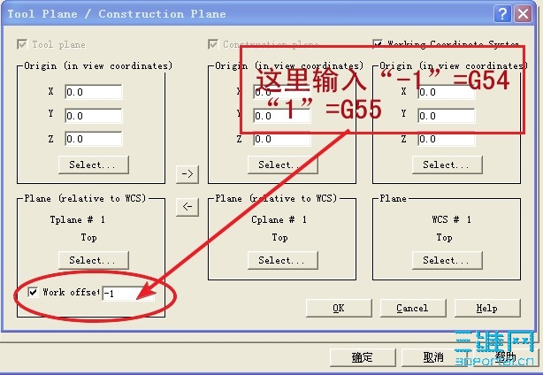

发表于 2010-5-1 12:18:23 | 显示全部楼层 来自: 中国广东东莞
本帖最后由 zhang168814 于 2010-5-1 12:26 编辑 ; f2 N3 Z" f  v5 V  Q8 {9 y
" N/ }/ R( ~9 t' {; k 2010-04-30 21 24 03.jpg 2010-04-30 21 39 24.jpg

 楼主| 发表于 2010-5-6 18:32:08 | 显示全部楼层 来自: 中国江苏苏州
谢谢大家的指教,不过问题不在这里,我试过了,估计是软件不稳定造成,所以现在我每次处理出来的程序都预览一遍,不出现座标系的话,重新计算一遍再处理出来就可以了

发表于 2010-10-29 14:57:23 | 显示全部楼层 来自: 中国江苏苏州
G54 G55有了 G57 G58 G59 G54.1等等怎么设置呢
