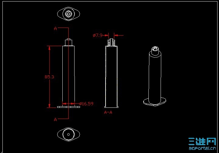

请各位高手指点下此产品如何分http://file:///C:/Documents 模,万分感谢!!

 楼主| 发表于 2010-4-26 10:37:21 | 显示全部楼层 来自: 中国广东佛山
图片己上传,多多指教!
发表于 2010-4-26 12:41:14 | 显示全部楼层 来自: 中国广东广州
这听雨轩版主最强,可以发短信给他。。, Y% z3 j7 y. M5 K
前模旋牙,后面推板。

发表于 2010-4-27 10:35:04 | 显示全部楼层 来自: 中国广东广州
不客气了,按惯例应该是做1出16吧!, {4 h9 ~& D  X1 u, I
通常是我上面提过的,但前模旋牙,流道过长。
  N' e; I0 E- E- ?: ]如果反过来做,旋牙结构好做,前模推板,但对进胶不利,影响产品的同心度。
. F# v. S$ s% @2 J2 W此模具属于精密模具。期待高手来参与讨论,尤其是老版主听雨轩。
发表于 2010-4-28 00:56:10 | 显示全部楼层 来自: 中国浙江台州
刚才不知道为什么发不上信息。现在才来发上。1 Z5 N! ~* R7 ^" K  n; }6 g
在医疗耗材里,有两个用量极大的产品,一个注射器,一个输液器。. Q9 ?: M' j3 [; d
而楼主的注射器,只是一般的带螺口的筒体。模具结构,如果没有做过注射器模具的朋友且没有了解过的。千万不可去偿试着做。建议先了解清清楚楚后再做。否则很容易以失败告终。绝非我在这里夸大其词。  R/ g, K1 C% X9 u. w) ?  t
楼主的图画得不对。因为上面与针座配合的地方,有一个国标标准六比一百的。7 [' ~3 k2 i: v: [" T0 S
针筒下面有一个倒扣未画出来。
7 r5 L  ?1 {7 _" [! d至于内螺纹的出模,一般用强出。因为产品材料为PP。
. E4 ?4 m% x* P+ a3 y- ~5 a: @# b5 B! E其它还有很多相关的标准。如果楼主要开模具,最好选择专业的模具厂。
发表于 2010-4-28 09:33:32 | 显示全部楼层 来自: 中国广东广州
强脱螺牙,记得留有弹性空间!

发表于 2010-10-5 16:22:36 | 显示全部楼层 来自: 中国浙江台州
这个模具有旋转脱模和强脱两种,现在严格的老外接受的只能是旋转出的!成本较强脱得要贵点!看图纸应该是10ML的注射器筒体。一般能出32腔,48腔也可以,看注塑机大小了!!

发表于 2011-2-10 13:17:17 | 显示全部楼层 来自: 中国浙江杭州
本帖最后由 livefy 于 2011-2-10 13:18 编辑 1 m9 d4 [8 B# ], s( x
4 f9 q) m5 L& \: |% q1 D+ \. L首先按医疗器械标准接头做,注射器顶端要用6%的鲁尔锥度/ r( B/ Q" d: B. Q" y
其次注射器大多用PP材质,比较软的话,内螺纹其实可以强脱的,但是要求精密的话,就只能旋转脱模
# z/ \; B: L# Y要用标准内螺纹,不然配合不良,液密性达不到
* k* u1 Q0 a+ O2 Z( S关键看公司对产品质量要求了,做医疗器械的限定蛮多的,你这又是3类的
