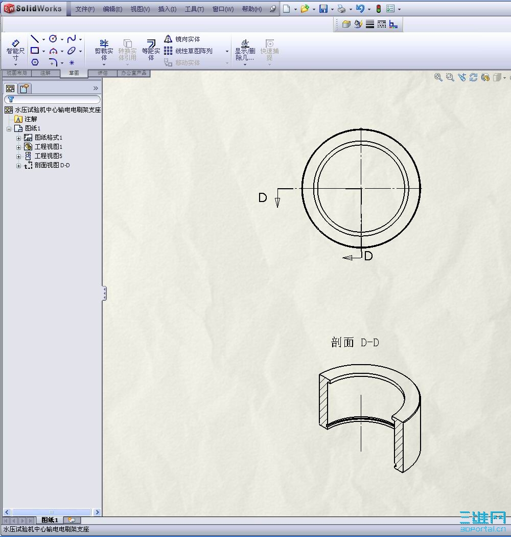

大家帮忙看看,我的四分之一剖视图怎么变成半剖了,怎样才能做好呢

发表于 2010-4-26 11:10:03 | 显示全部楼层 来自: 中国广东惠州
把剖切線加多一條就搞定

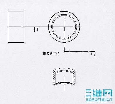

4 h: V- c) j2 ]2 N: k cuta4.jpg
chenjun520601 + 3 应助
