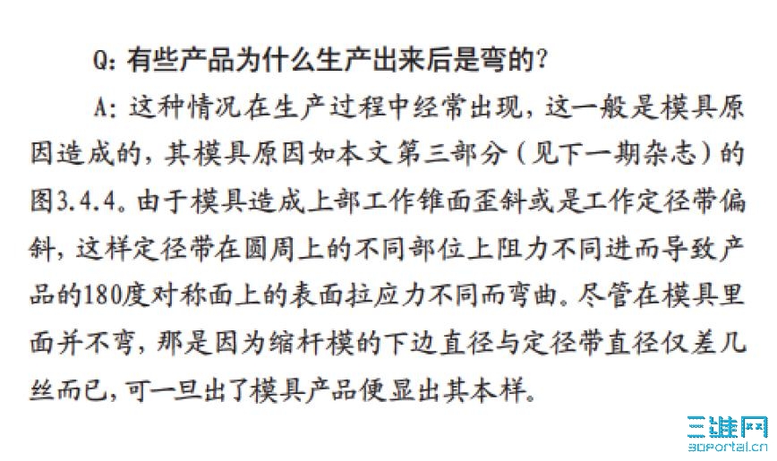

发表于 2010-4-25 22:19:45 | 显示全部楼层 |阅读模式 来自: 中国湖北武汉
产品为什么生产出来后是弯的3 N8 ]) \: ?7 h  C
' p) Z$ ~" [, p3 Q" j1 I0 [6 [) b8 r0 G% O7 P' ^
% Q, n2 E  T8 G1 X1 d5 y9 ^1 w5 } 产品为什么生产出来后是弯的.pdf (81.58 KB, 下载次数: 5)
发表于 2010-4-26 07:57:38 | 显示全部楼层 来自: 中国辽宁沈阳
楼主以后这样小的文件直接贴出来算了。
发表于 2010-5-4 19:11:34 | 显示全部楼层 来自: 中国上海
我下了,没看到图?是文字说明,没看懂.
