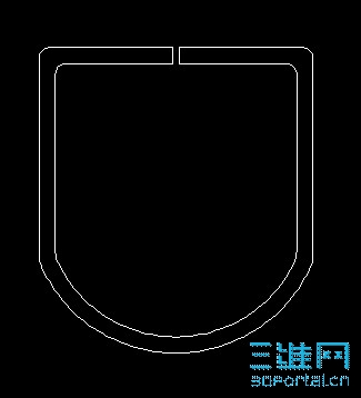

[讨论] 怎样开这种模具,请教各位,弯曲成形

从侧面弯曲,弯曲后推出

1.设计三个滑块,一个滑块用于成型顶部圆弧和侧面,另两个待圆弧和侧面成型完成后滑动成型另一端的直角边,最后从底部推出零件,模具较复杂。, Y) A; \4 E, o' ?& {# e$ Q8 {
2.先垂直弯曲成型顶部圆弧和侧面,再用两个滑块成型另一端的直角边,从侧面拿出零件,模具较简单。

模具结构和你的材料、料厚、精度都有关系。# E+ m* y, a* n+ w) |; E- l
0 P0 z' h" i2 ~4 z) |& [; ^钢板的话,楼上第二种是常用方案,注意防止回弹,合理设计退料机构。: B5 b: H& g8 n# s
! I+ z/ d* P2 y5 u9 ?
铜板的话,精度要求不高,这样简单的结构开模比较浪费。
