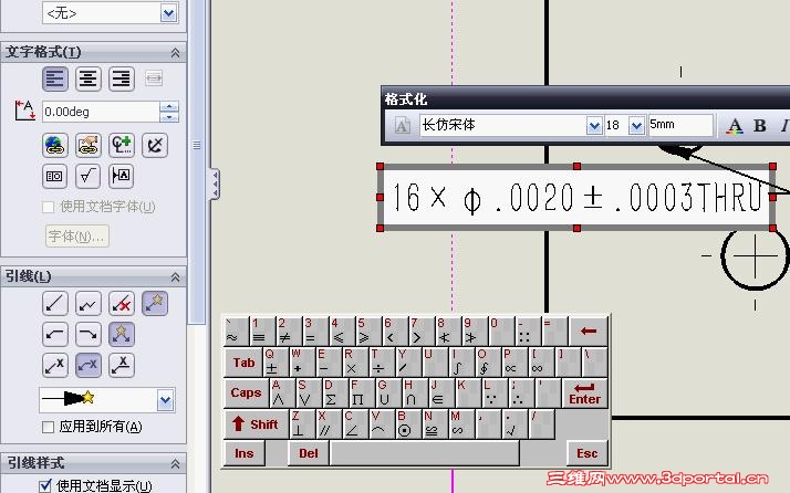

如下图这种工程图标注样式是怎么设置的,在工具选项-尺寸中设置了直半径的折弯引线第二种,可我的SW所标注
! a' e+ I" x  y4 b) \- Q的尺寸文字是在弯折后的引线上方,不是在引线的旁边,改用注解标注,可标注中的+_符号没法打出来,这里有没
  B0 `% i( N) E7 n人知道如何设置成下面的SW工程图的标注样式。。。。。
! a( _4 U/ U% f) X- k- A8 @% m- ]# H9 X! _+ `+ B
  http://home.comcast.net/~kevinmoy68/biao2.jpg

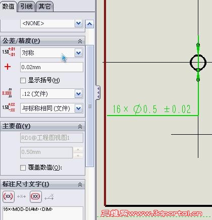

就是用“注释”。±号可以直接打出来,也可以用“<MOD-PM>” 直径是“<MOD-DIAM>”!

+ x1 k+ m' M7 h公差那一栏选择 对称即可。±、×号用软键盘输入

如楼上所说,直接打出来就是了,多多试下就知道怎么用了,这个不难的。
