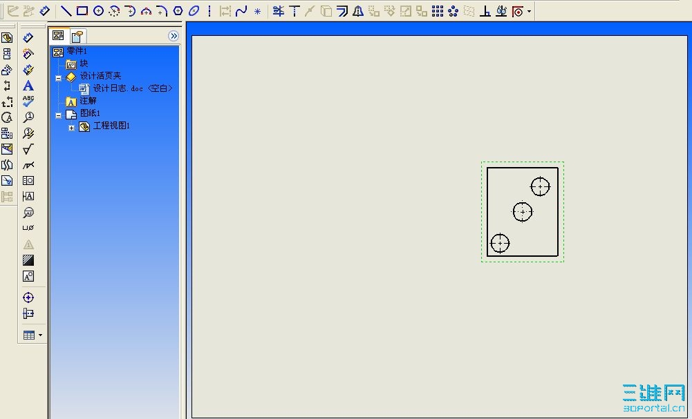

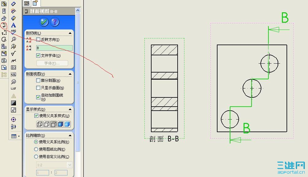

工程图里作阶梯剖视图;1 m5 z8 G+ d! ?  U3 ~3 M6 {6 `

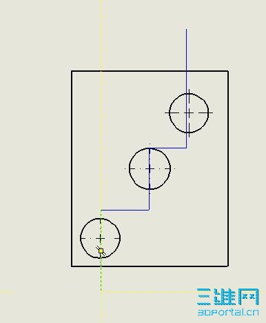

1.先画一组互相垂直的直线,贯穿视图;' d3 q- g2 e0 |9 N
2.把整组直线全部选择上,点击剖切图标,阶梯剖视图就出来了;

楼主有没有发现你阶梯剖时,转折线在剖面图里还存在着?
