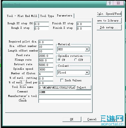

) s5 I5 ?0 L' o1 Q+ D: R* g. w/ m, `3 E; z* i) L
如图!!我已经设置好了刀具的行速和转速!!!可是为什么每次调用刀具!!!它的行速和转速都会变了呢!!!求高手帮忙!!

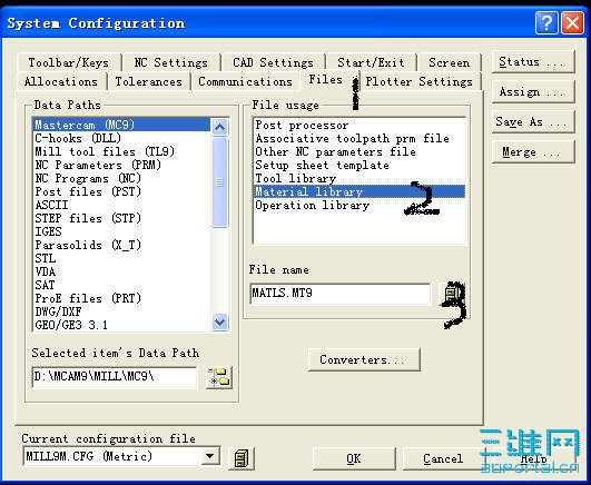

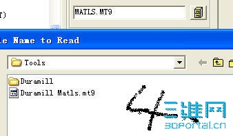

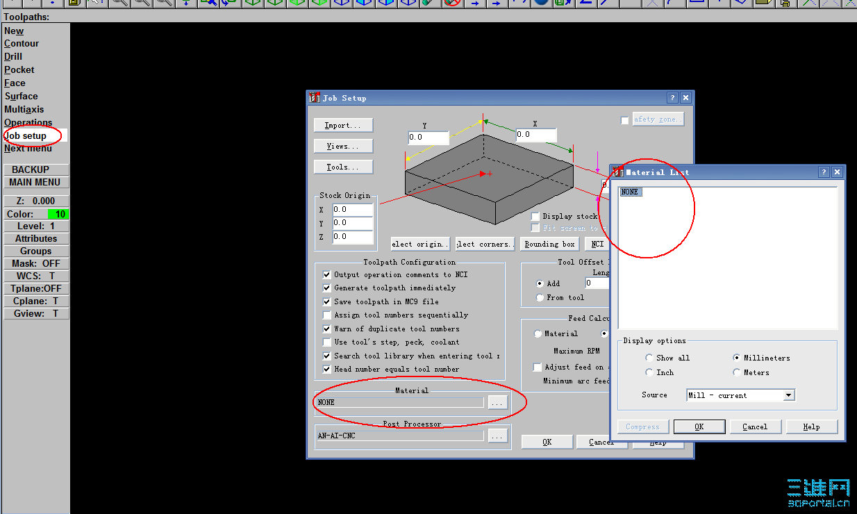

发表于 2010-4-26 21:56:05 | 显示全部楼层 来自: 中国福建厦门
& U: P3 z4 W6 F8 a# i# Q6 ]9 f8 J! ]9 C1 n' M# }% b- {
不用那么麻烦,在系统里(如图)设置删除MATLS文件,删除后第一次打开会报警,不管它第二次启动就OK了。8 n' k/ D, S# y6 P% Q( t
& |' K, f  O* Q& @: _- { 12.JPG
