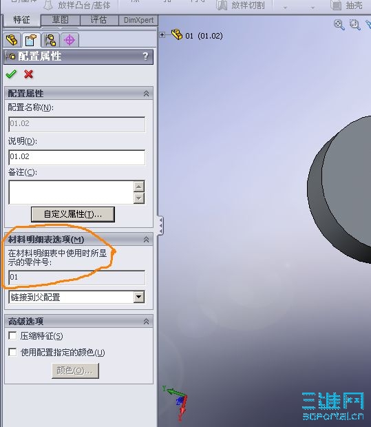

   图纸中如何链接到这个属性,(材料明细表中使用时所显示的零件号),在图纸中可以链接到文件名称,也可以链接到配置名称,但是没有一个两全其美的办法,让装配图中材料明细表中的零件号(非自定义零件属性)与零件图中图号如何对应起来,我现在的做法是零件图中只能用两种图纸格式一种是链接到配置名称,另一种链接到文件名称的,使用的时候容易出现选错,而能不能统一成一种格式,这个问题一直困扰着我,请高手指点!!!

点所需工程视图属性,在属性中选择所需配制.
