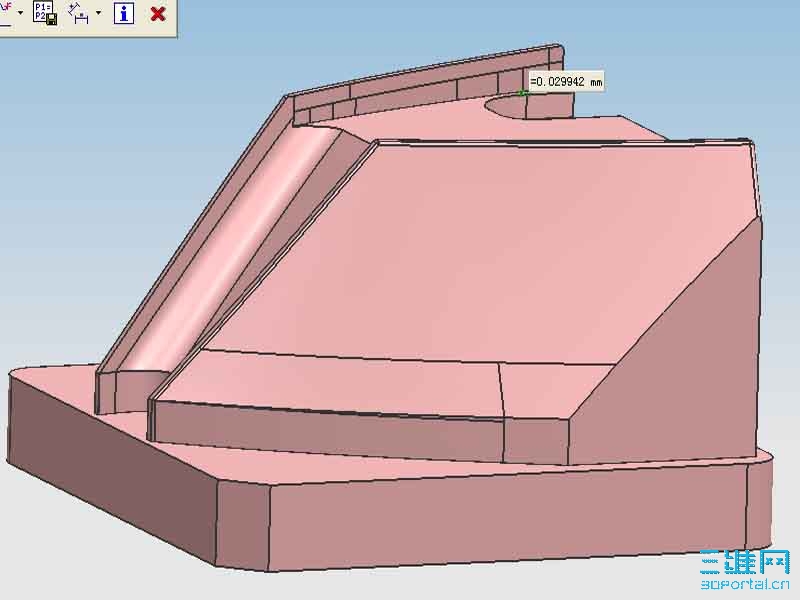

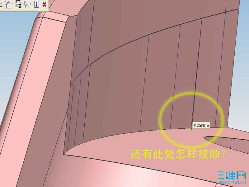

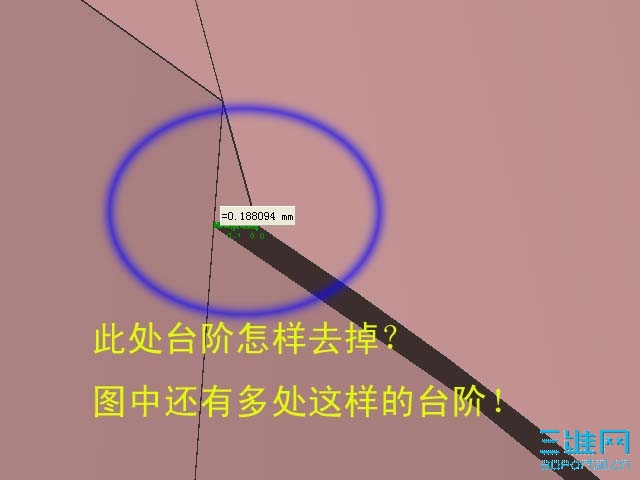

[求助] 常见问题——各位师傅进来看看,这个简单的问题!我怎末搞不定啊!
发表于 2010-4-26 09:21:43 | 显示全部楼层 |阅读模式 来自: 中国陕西西安
这个简单的问题!我怎末搞不定啊!
这个简单的问题!我怎末搞不定啊!

发表于 2010-4-26 09:36:36 | 显示全部楼层 来自: 中国山东济南
这种东西要么是最初作图不严谨造成的,要么是格式转换造成的,俗称“破面”,没有很便捷方式可以解决,只能根据零件的要求对破面部分修补或重新构面,快慢看个人的技巧了。

 楼主| 发表于 2010-4-26 09:45:34 | 显示全部楼层 来自: 中国陕西西安
楼主说的太对了!
" v: D; K# m& x. n' ]. s8 j但替代面 偏距面 都用过了,总是报错!是选面选错,还是命令用错了呢!
发表于 2010-4-29 16:47:22 | 显示全部楼层 来自: 中国山东青岛
我下载了楼主的题,把部件沿一定的边缘分割成几块,然后用替换面、偏置面、删除面等命令修整,最后合并体,做好了。反正挺费劲的。

发表于 2010-5-4 08:42:29 | 显示全部楼层 来自: 中国北京
重新做面,规整一些!!!!!!!!!!
发表于 2010-5-6 15:44:55 | 显示全部楼层 来自: 中国江苏苏州
我直接用替换面就解决了呀
发表于 2010-5-6 16:12:57 | 显示全部楼层 来自: 中国浙江宁波
貌似你不单单那里接的不顺么。。。
