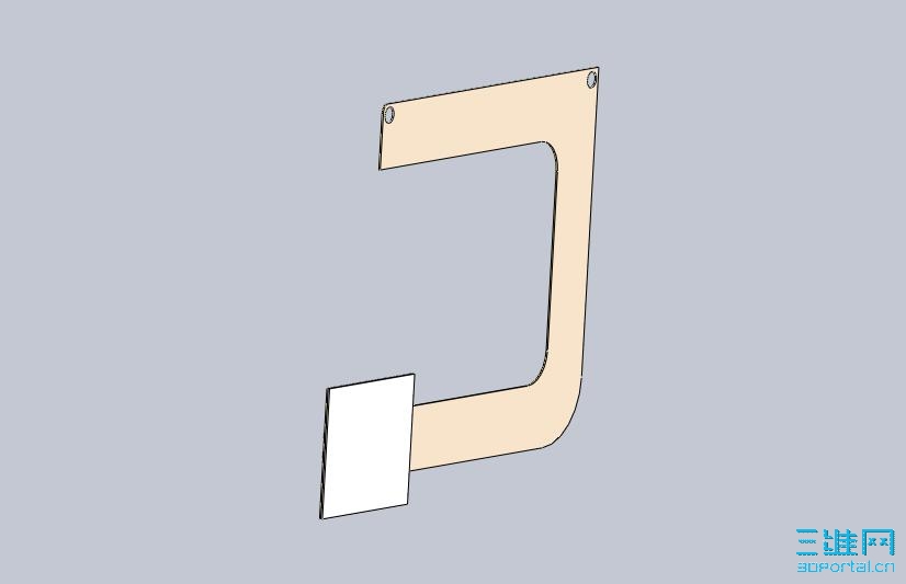

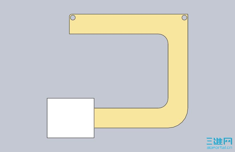

有一块9.5X8mm(厚0.10mm)的双面胶片,贴在0.10mm的薄板上,现在需将双面胶片的白色底板去掉,用什么机构实现,请大家伙畅所欲言?
 楼主| 发表于 2010-4-28 09:02:20 | 显示全部楼层 来自: 中国广东珠海
图中那块白色的就是,要将它与下面的板分离开来,请问同志们,有无更好的方法啊?

发表于 2010-5-17 17:01:00 | 显示全部楼层 来自: 中国辽宁沈阳
白色底板是何材质?软质的?其与双面胶片间的贴合粘结度如何?取下后,做什么?废弃,还是另有它用?
& v' U" O# p0 P, N若是软质非金属材料其粘结度未超过不干胶类的粘结度,则可采用“对辊”结构将其“滚揭”道“对辊儿”上。所用之“对辊儿”外辊面带适宜的粘性,可参考街上卖的“去毛儿辊”原理。具体制作也不难。可外购粘度适宜的单面不干胶带,胶面朝外卷于一直径适当的胶辊上,再用两个折弯成90°钢筋制作成“横向剪刀”结构,将胶辊分别套在“横向剪刀”钢筋上,就制作成一把剪刀式的手动对夹辊。该“横向剪刀”结构可参考一般墙面刷浆所用的“刷浆辊”结构制作。8 I: k4 r6 F7 f% e9 f5 U$ \/ A
用法:将对辊夹紧白色底板,向外一拉,就可将白色底板反粘在胶辊的外辊面上,就完成了揭白板的要求了。
