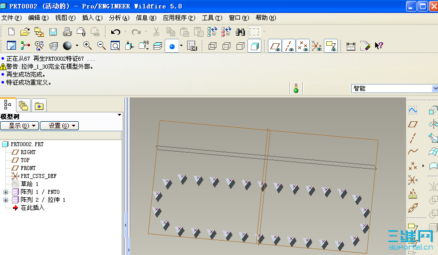

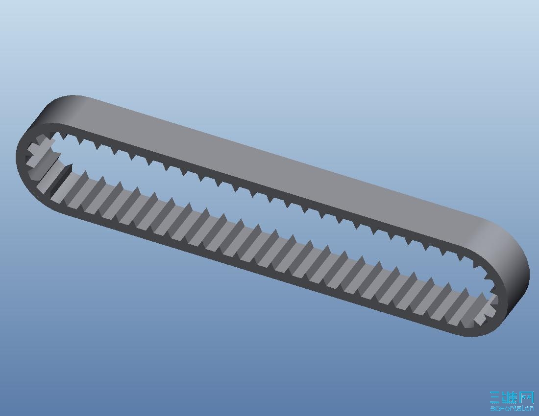

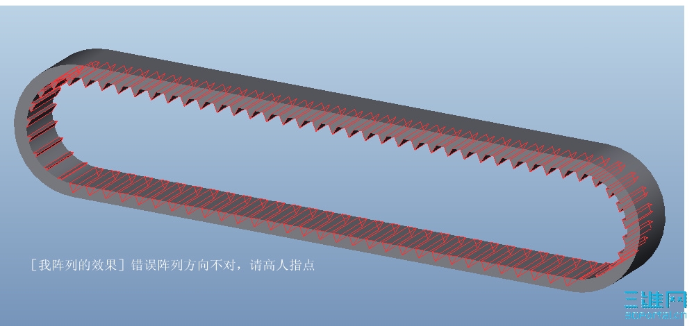

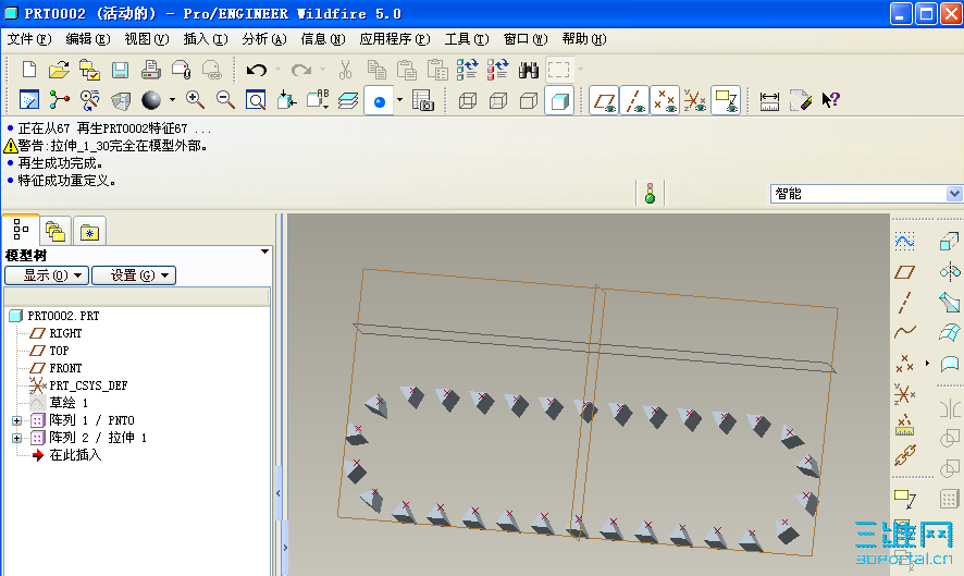

3 o% S$ n: z  n* b$ G' C0 O请高人指点,试了下用曲线阵列,但是阵列出来的图形方向并没有跟随曲线方向阵列,只跟随曲线形状阵列,这一点很是头痛,
- T8 J4 m2 L+ Y, t请高人指点,如何阵列如图效果,在此先谢谢了!6 x8 h" ?( y, N0 T7 F
阵列.jpg * b7 [- D& k. V. X- E* M
3 w" A8 v6 r, ^
我阵列成这样子了--

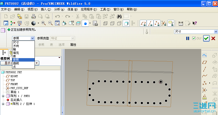

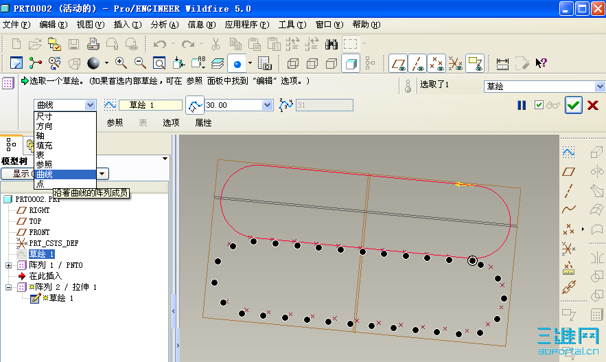

见下图片的提示 4 l2 O4 R# f$ y3 H: F
! G1 l. A/ O$ q7 j5 e% w  y& r
! j  {- u. H) k  w# {3 V# a阵列选项不同结果就不同

发表于 2010-4-26 15:39:12 | 显示全部楼层 来自: 中国湖北荆门
我刚才画了一个,没有发现方向不对,自动识别了曲线方向。因为不会传照片,没办法给你看,我想是不是软件设置,或者要与曲线为基准画截面。
发表于 2010-4-26 16:06:48 | 显示全部楼层 来自: 澳大利亚
与起始点有关系,试试圆弧和直线的交点!

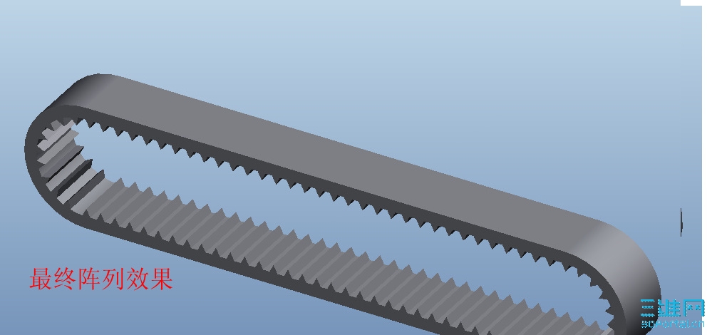

' v0 d. J) h8 i谢谢各位的解答
, e# P" i# s' m* T) \& _根据3楼的做法我试了下,弄出了个图
! `. J" a, N7 o3 \但不明白其中的原理,及不明白如何按照需求控制好图形,请高手讲解个之所以然,谢谢!!" D7 f/ Z) t( N) K$ ^& q, [

发表于 2010-4-26 17:49:24 | 显示全部楼层 来自: LAN
曲线阵列能跟随曲线走向, 另最好用填充做, 就不会偏离曲线.

 楼主| 发表于 2010-4-27 09:12:24 | 显示全部楼层 来自: 中国广东东莞
原来填充也可以做到这般效果,谢谢指点了& M+ o$ Q$ ~, `3 v
曲线阵列跟随曲线走向变化,嗯,得多运用才能撑握其中奥秘哇!
