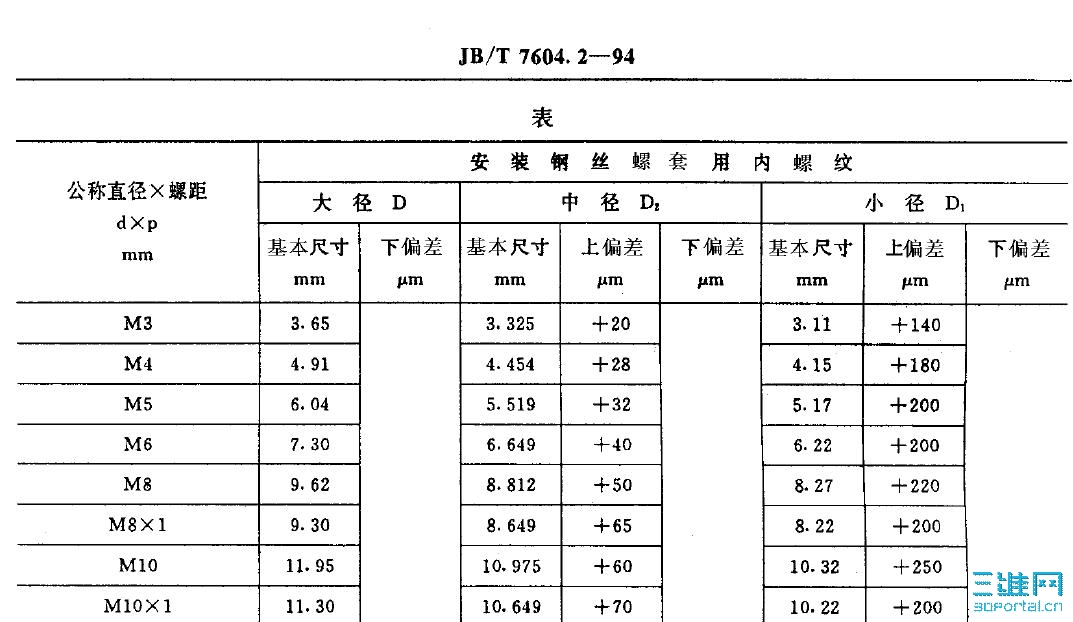

4 o5 @( v: T2 j1 [4 i! U2 H第一句话明白,“螺纹孔螺距和螺套的规格螺距是一样的”是什么意思呢?难道是M3的钢丝螺套就钻M3的底孔吗?
发表于 2010-4-26 13:25:10 | 显示全部楼层 来自: 中国上海
本帖最后由 lhf999 于 2010-4-26 13:30 编辑 ' o& m2 x6 G+ \* Z# i
) a9 ]& t2 c, L" m; t7 _! p
当然是螺纹孔啦,想想看钢丝螺套就是一个同时有内螺纹、外螺纹的零件,而且这个内外螺纹牙是由同一根钢丝绕出来的,螺距当然一样,只不过安装螺孔的大径要大一些。8 x  B9 K' n8 e& G9 O; {- |0 x/ T
参考标准:JB/T 7604.2-94《安装钢丝螺套用内螺纹》,安装M3螺套的内螺纹相当于M3.65×0.5。
渔樵 + 2 应助

钢丝螺套的底孔是螺纹孔,具体可参考标准JB/T 7604.2-94《安装钢丝螺套用内螺纹》。

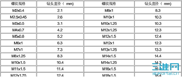

发表于 2010-9-7 13:34:06 | 显示全部楼层 来自: 中国上海
惠式螺纹(旧英制牙)                                山数节距换算表        2 e( U- c* N  Y# _
规格        钻头径                                0 o* f- x. Z; ]' }% n/ V3 ?
        A例        B例                山数(25.4)        节数6 Y2 I; ?* k. i5 q9 f, W
*W1\8-40        2.65        2.6                100        0.254
0 f/ P) n1 X8 E+ H* r. e) i8 ]*W5\32-32        3.25        3.2                880        0.3175
# P* u4 J6 g4 L! W( t# o( {) b2 n*w3\16-24        3..75        3.7                772        0.35181 O- Y. _. r6 D3 W/ c
W1\4-20        5.1        5                64        0.3969
9 I- D# ?) [+ L) K; xW5\16-18        6.6        5                60        0.4233
* I# E2 e% e. K, DW3\8-16        8        6.5                56        0.4536& ?' C) v* R8 |  G/ `
W7\16-14        9.4        7.9                48        0.5292+ |* M6 k$ A7 x% `' O. x& s8 \
W1\2-12        10.7        9.310.5                44        0.5773
, h* V  _: g: G8 r; YW9\16-12        12.3        12                40        0.635! L+ R. Z; ~( N2 b# K
W5\8-11        13.7        13.5                36        0.70562 ]. [. H& q6 O
W3\4-10        16.7        16.5                32        0.7938
. T: u5 Q+ x3 }6 i7 A# b& Y0 qW7\8-9        19.5        19.3                28        0.9071
" E- l5 E! u" f. OW1-8        22.4        22                24        1.0583
0 [5 i' k# J3 R! l9 D5 X! _W1\8-7        25        24.8                20        1.27
, R: A1 A# @# _8 q4 z; EW11\4        28.3        28                18        1.4111
4 T: X9 h4 O  K5 p* \9 y" d" ?% X" h/ ~W13\8-6        30.5        30.3                16        1.5875
( d* I7 R6 i# n' F- W: ^4 \, JW11\2-6        33.8        33.5                14        1.8143
0 f2 U: |! J+ Q' V+ p1 ?% |W15\8-5        36        35.7                13        1.9538
( W5 {4 O1 N9 x2 y" KW13\4-5        39.2        39                12        2.1167
; l$ y' i& \2 `- C% Y/ }W11\8-5        41.8        41.5                11        2.3091+ Y- _/ X' I$ Y7 ~' D
W2-41\2        45        44.7                10        2.54
% N  J, P: ]/ J" C7 {0 H8 B牙套螺纹攻用                                9        2.8222# ~8 x0 z; F! ]6 h
规格        钻头径        下孔径                8        3.175$ I0 y1 U: u- Y3 E
                上限        下限        7        3.6286
2 s, }- v' Y  mM3*0.5        3.1        3.2        3.12        6        4.2333& o/ {3 A/ R) o& c' G4 W% F  k
M4*0.7        4.2        4.3        4.17        5        5.08
; [$ g! n$ n, YM5*0.8        5.2        5.33        5.16        41\2        5.6444
3 L6 c6 O: X9 _) S5 y9 f" sM6*1        6.3        6.42        6.25        4        6.350 b. Q, ?! [2 [. f
M8*1.25        8.4        8.52        8.31        31\2        7.2571/ V, J, }; r- R& Z
M10*1.5        10.5        10.62        10.37        31\2        7.8154
0 h) Q6 Q1 h, o" ]M10*1.25        10.4        10.52        10.31        3        8.4667
1 j% z! q4 O8 z# e! R; N: PM10*1        10.3        10.42        10.25        27\8        8.8348  ]. X1 x# C, y  @; P$ \
M12*1.75        12.5        12.73        12.43        23\4        9.2364
  t: J0 F0 H1 J" a/ |M12*1.5        12.5        12.62        12.37        25\8        9.6762
5 x% V/ X8 p; L5 ]5 r* A3 `+ j! SM12*1.25        12.5        12.52        12.31        21\2        10.16; j- \1 U7 U( f8 g% }
M14*2        14.5        14.83        14349                ' j. O, Q: n& F2 M5 R
M14*1.5        14.5        14.62        14.37
- ~/ c1 O* v( g0 q. XM16*2        16.5        16.83        16.49                7 i3 v7 A, v) a2 C4 P: Q, d0 w/ c1 h
M16*1.5        16.5        16.62        16.37
; x  N: ~! m  Q9 s. {7 N' \M18*2.5        19        19.04        18.58
( i, U% T8 L  G. }2 {* uM18*1.5        18.5        18.62        18.37                1 {# \! z5 J, O
M20*2.5        21        21.04        20.58
: ?9 v* u, ]" I# l" U( h/ |. BM20*1.5        20.5        20.62        20.37
