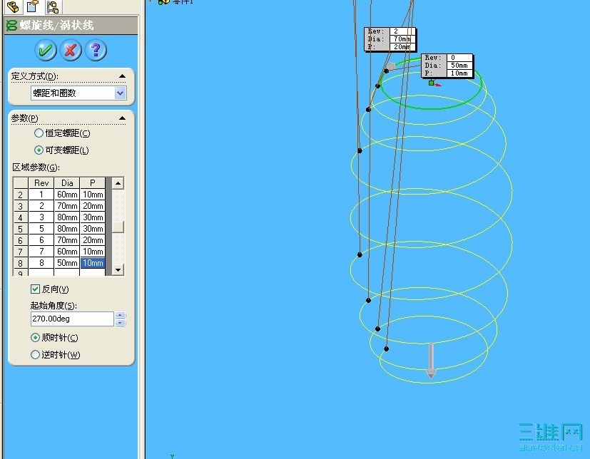

在论坛上看到有人画变径变螺距的弹簧,没有贴文件出来。学不会,哪位高手发个07版的文件,最好有放样和扫描的两种画法,或者贴个教程也可以。不胜感谢!
发表于 2010-4-26 11:55:53 | 显示全部楼层 来自: 中国天津
以变螺距螺旋曲线为路径扫描。。。。。

回2楼,那弹簧丝变径是怎么实现的呢?关键是我这个不会啊
发表于 2010-4-26 12:24:43 | 显示全部楼层 来自: 中国天津
变螺距螺旋曲线是同时可以改变螺距螺旋的螺距和直径的。
发表于 2010-4-26 12:28:53 | 显示全部楼层 来自: 中国天津
具体的如图。。。。。。。。。6 E0 ~) c3 N' x; H# z9 K- u9 |

 楼主| 发表于 2010-4-26 13:45:38 | 显示全部楼层 来自: 中国湖北武汉
我知道螺旋线的直径和螺距可以根据这个改,这两个我会改,弹簧丝的直径怎么变?
 楼主| 发表于 2010-4-26 14:35:41 | 显示全部楼层 来自: 中国湖北武汉
那表格第二列的REV是什么意思,应该是圈的意思吧?
发表于 2010-4-26 14:45:34 | 显示全部楼层 来自: 中国天津

- h! J+ ?6 i( Q/ Z$ {可以用中心放样。。。。。。
发表于 2010-4-26 15:05:19 | 显示全部楼层 来自: 中国上海
rev是代表圈数。这种变径变距只能是分段线型变化的。
- ~& r$ K: u8 D用这种方法作常规扫描不能实现丝径变化。
& Z6 l& M3 t4 m' z当然用放样可以做到丝径变化,但这恐怕不是楼主的要求。

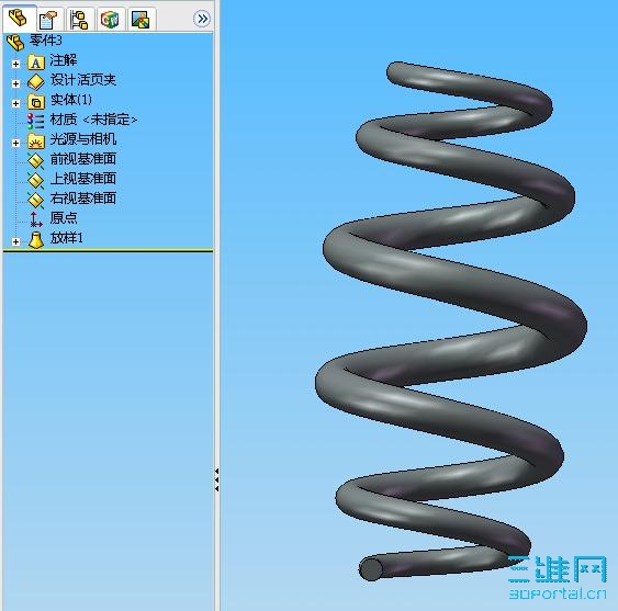

 楼主| 发表于 2010-4-26 15:17:31 | 显示全部楼层 来自: 中国湖北武汉

告诉你中心放样的做法:
) H# i$ d& G% Z6 U2 i2 e1 b4 T5 ?1 C8 ?
1。绘制变螺距螺旋曲线。& U% c4 l. \  O, O5 S% [- T6 j/ v
2。分别在“变螺距螺旋曲线”的2端和中间绘制圆形草图(3个草图),圆心与螺旋曲线为穿越关系。圆的直径为弹簧丝的直径。
* e( ^; s# a! f0 F) k' H4 n3。放样,放样时要选择中心放样。中心线为螺旋曲线。

楼上已经告诉你放样的做法。也只能这样了,因为手头已经没有07版了。扫描的做法比较复杂,用叙述是说不清了,可参考我的“扫描之挪移心法”一帖。
 楼主| 发表于 2010-4-26 16:35:05 | 显示全部楼层 来自: 中国湖北武汉
谢谢81130549 飓风兄弟  谢谢不老叔  已经学会了放样法的画法了
