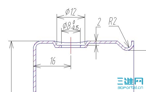

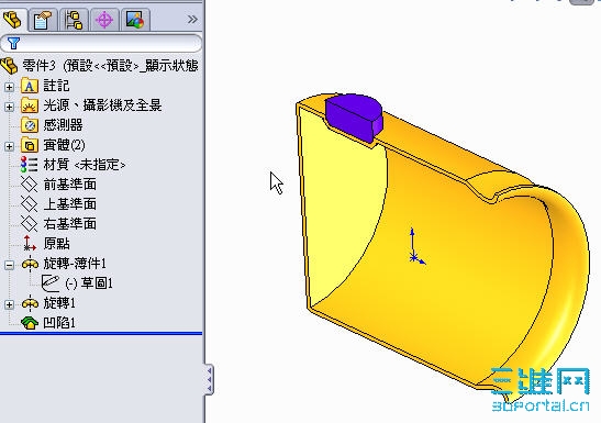

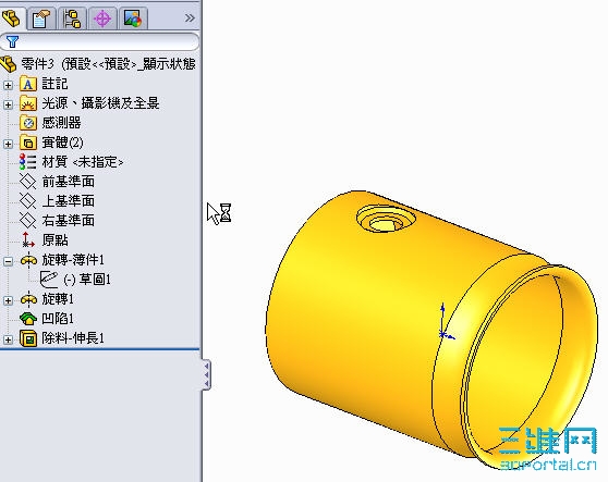

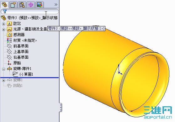

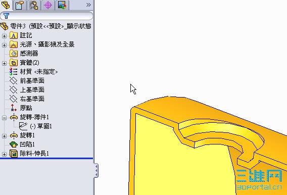

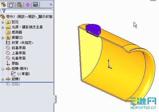

发表于 2010-4-26 13:28:40 | 显示全部楼层 来自: 中国广东惠州

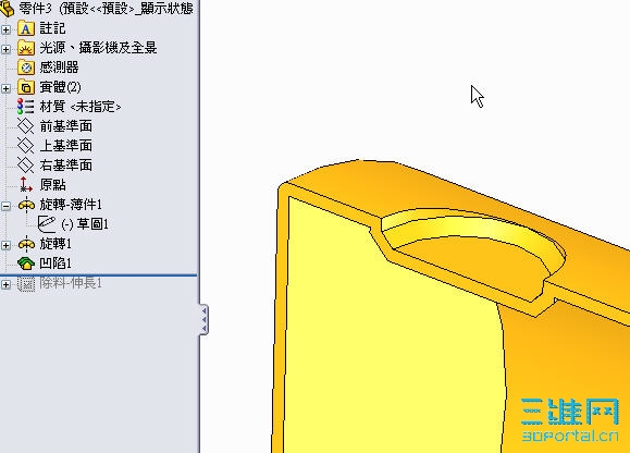

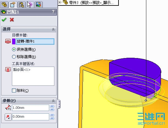

用凹陷特征吧!( _4 g, i, h! N  E: J& e( m& x
. t  u- n% Q4 d3 u ao1.jpg ! k+ F) `0 X$ w/ l9 S3 t5 Y
ao2.jpg 0 x: a: o8 P( q' D* u6 x' H
ao3.jpg $ A% P$ p) K, J, {+ d# G$ a
发表于 2010-4-26 13:45:33 | 显示全部楼层 来自: 中国江苏常州
很精妙!!!!

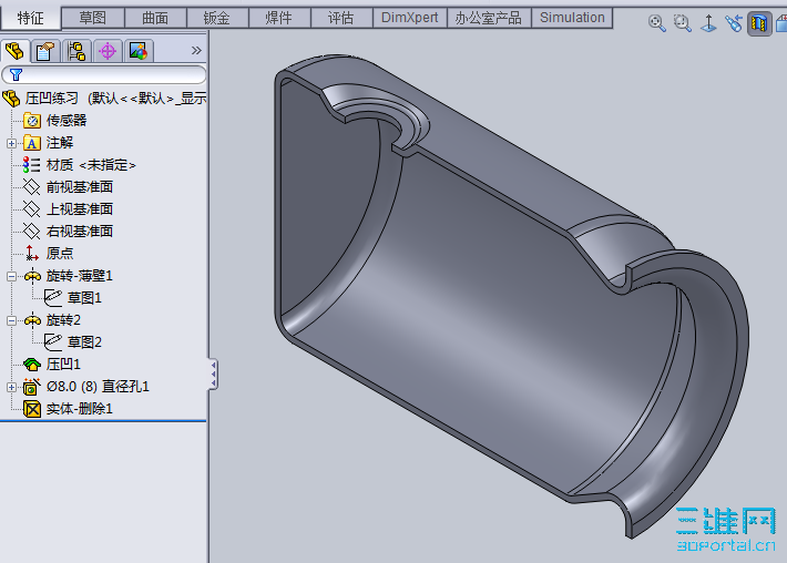

发表于 2010-4-26 14:53:51 | 显示全部楼层 来自: 中国广东广州
我也做出来了。
压凹练习.zip
186.93 KB, 下载次数: 17
发表于 2010-4-26 15:04:50 | 显示全部楼层 来自: 中国北京
原来就是一个压凹命令的典型应用

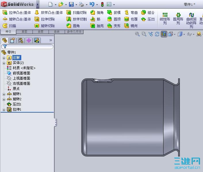

4 E9 O; ], X  y08版本的。。。。, {2 V! n/ @" E% t- I, \9 R% n- o
/ G9 ?/ |) {6 E8 t0 t, S 未命名.JPG

 楼主| 发表于 2010-4-27 14:26:48 | 显示全部楼层 来自: 中国上海
感谢各位的给了详细的步骤和源文件,可是在选取压凹后选择了“目标实体”后“工具实体区域”就再也不能选择了,故无法完成压凹动作,纠结啊,我错在哪里了??给下明示啊
发表于 2010-4-27 14:30:02 | 显示全部楼层 来自: 中国天津
感谢各位的给了详细的步骤和源文件,可是在选取压凹后选择了“目标实体”后“工具实体区域”就再也不能选择了,故无法完成压凹动作,纠结啊,我错在哪里了??给下明示啊3 @  k, B& d5 P
choo 发表于 2010-4-27 14:26 http://www.3dportal.cn/discuz/images/common/back.gif
! u  M- r. X  k! c
1 h" y! D& K5 [5 o4 Q制作“压凹”工具时,把“合并结果”前面的对钩去掉。
