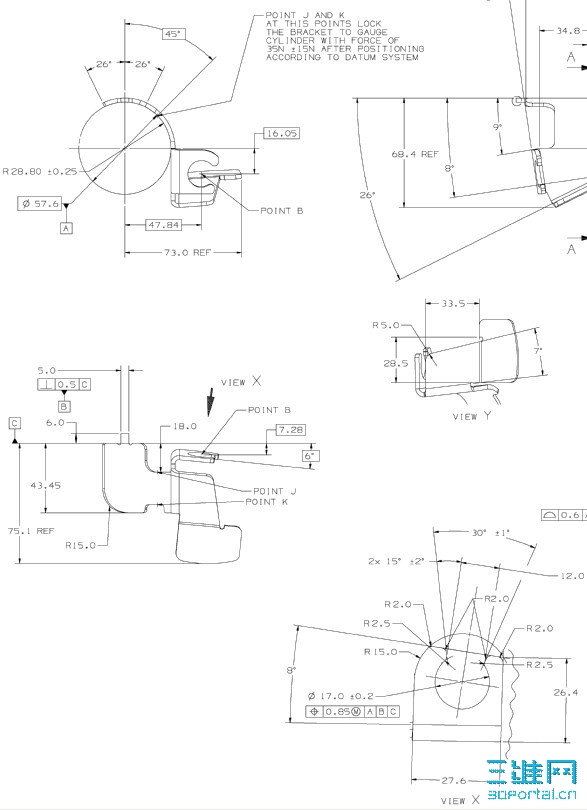

谁能帮我解释下B基准具体指的什么位置?谢谢6 ?" X& |' M! \- X/ m( b9 n

形位公差基准的问题
谁能帮我解释下下图B基准具体代表什么位置?谢谢

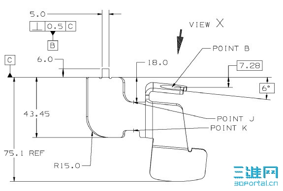

B基准具体指的 5.0宽垂直于C 偏差在0.05以内。3 J- J, ?/ m2 n0 Q1 j/ K

还真没见过这么标的,个人猜测是指5.0那个尺寸左边那个面!

B基准指的是宽度5.0爪的理想对称中心面。

 楼主| 发表于 2010-4-26 14:57:05 | 显示全部楼层 来自: 中国安徽宣城
我也认为是5.0这个侧面,起初和9楼所理解的一样,但ф17.0±0.2孔的位置度就不好去测量了(用CMM)

5尺寸中截面(与C垂直位置)

我认为是尺寸5两端面对C基准的垂直度
发表于 2010-4-26 20:21:50 | 显示全部楼层 来自: 中国江苏南京
2楼解释正确,与C面垂直位置那个面。

1.与2楼一致,B基准指的是宽度5.0爪的理想对称中心面。% {/ N: y& w) K: t7 n4 B

是指5mm的两个侧面与基准面垂直。另一处位置度通常用三坐标测量或者配做一根芯棒。

B点实际是个距C面7.28的圆心点

11楼的观点是正解,同时应考虑5.0的两条边均要求垂直度0.5

标注错误。
( R1 v. R; d5 C/ y# I, F所谓基准,是指某个要素,而且,这个要素是呈理想状态的点,线,面等。绝对不是数值。
: h9 l3 x' i# D9 I1 C# B1 E& J! X图中的基准,却标在了一个位置公差上面。
发表于 2010-4-28 22:45:39 | 显示全部楼层 来自: 中国湖南长沙
标在了一个位置公差上面很多时候是可以的,问题是:按照惯例能找到明确的对象要素就可以的,楼主那个标注是有点儿不规范,也可说错误
