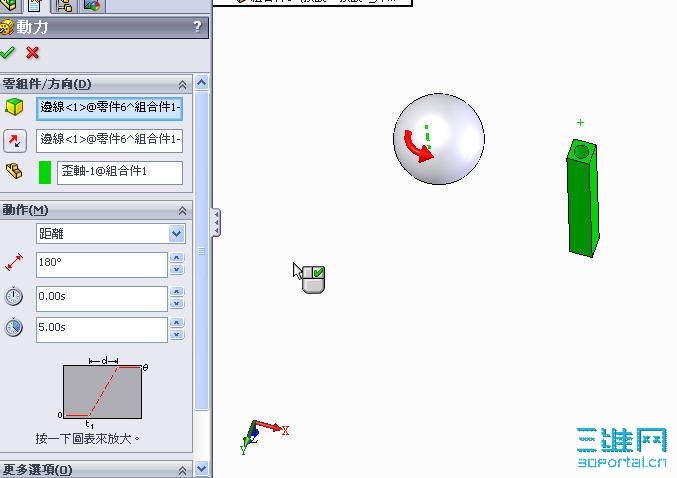

3.某物体绕体外某轴旋转180°如何实现?
+ _1 r2 H3 E# B( l
# j4 V; q! T7 s# q7 N* q是指用馬達嗎?
& i/ `3 X! p9 z& f# f6 `# {# q6 q5 t8 ~8 f/ u6 V, V# Q2 k
馬達的設定裡有一距離選項選180度就可以轉180度.
8 e) i) n' z5 h" h& F, Y4 M1 J7 R) c7 l) n
zuan2.jpg 5 y* h$ `6 Y2 @, t4 |% F# j7 |
+ n4 m- x) d, U
发表于 2010-4-26 15:04:05 | 显示全部楼层 来自: 中国广东广州
2楼的朋友说的有道理.

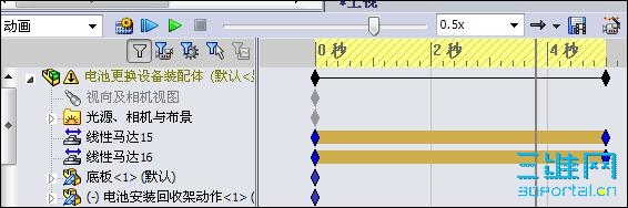

* a$ W% K/ {. g+ O% K' H2 W9 x. \见附件右下角,这个该如何删掉?(除了15、16没有其他马达了)

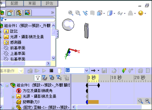

发表于 2010-4-28 19:39:33 | 显示全部楼层 来自: 中国陕西西安
5# leftwall
0 E! C8 E# }4 X: ^好像是你在那个时间点拖动了部件,形成动画了" l  H5 o* U' u) l
解决方案:1你把多余动画的部件激活,* G" n+ P) ]2 f. U7 ]. I
            2将时间点停在多余动画的起始点,添加键码,然后再移到末端,添加键码,2 X+ ]/ k6 R! @# b, p
            3 将末端的键码拖动与始端键码重合,再右键删除即可
) O% m: I2 H  {5 d. _) r: b: x( v& l9 ^) A. {! c
5 ~" i  ^$ q' W' e8 q
: q& J" x% }* X9 u有点麻烦,不知道有没有简便的方法。。。。。期待其他的解答
发表于 2010-4-28 21:06:02 | 显示全部楼层 来自: 中国江苏镇江
我也发现这个地方有问题.就是不能编辑马达特征(有时可以).键码也不能乱动.否则播放时就乱了,
* ^5 t7 Q4 f, G5 o+ Y( U; h: l我的解决办法是:删掉马达,将键码归零.重新添加马达,这时修改选项.然后按"播放"就正常了.
( c) W, J( J" T! ^# e+ b对于运动件没有回到起始点(有时肉眼看不出来,但运动起来就有少许飞出约束),就在模型状态重新解压约束,到位后,再压缩.......$ c+ r+ `3 o) p' ~  _  M. S3 R
我的感觉2010版在这一块上很不成熟!
