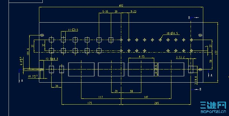

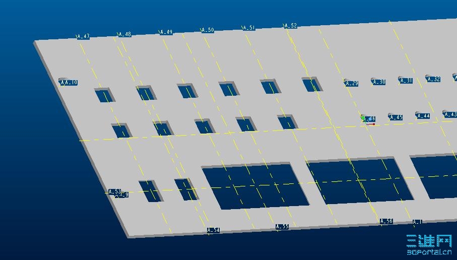

各位XDJM:你们用ProE出工程图时中心线是怎样画的?我是在3D模型中加入相关轴线,然后在2D图中自然生成中心线。请看下面两张图片。不过这样做感觉挺繁,特别是非圆孔比较多的时候。大家有没有什么好办法吗?
& R+ v" {* G& l, q  M1 N4 r. q) s% N- f; E. P& h: |7 `: ^
请不要保守啊!

同样的做法,不知道还有更好的。一根一根编辑。

草绘时在方形中心加入轴点

同意楼上,再中心点加入轴点,很方便的!

看来就是这种方法了!: A9 U6 X' F$ n5 ]$ B
多谢各位!
