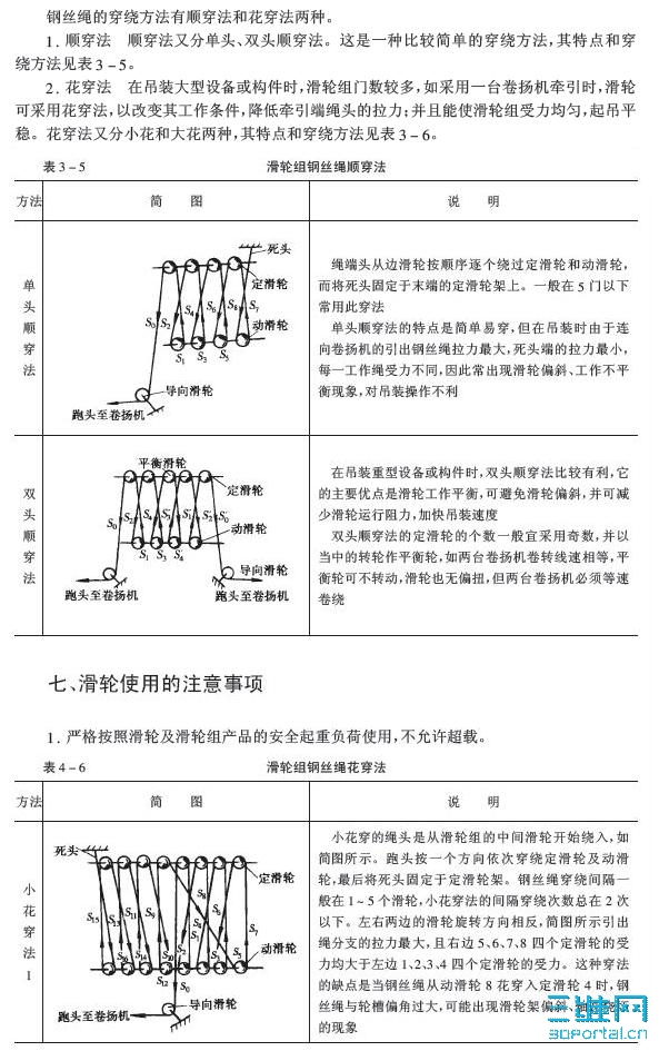

1.对于起重机而言,钢丝绳从卷筒出来如何穿绕过动滑轮、定滑轮?1 A% I/ w/ j& \, P" o
2.对于不同数量的定滑轮和动滑轮,绕法有何不同呢?
6 A7 F: z6 C' j6 y  有没有相关资料可提供借鉴?

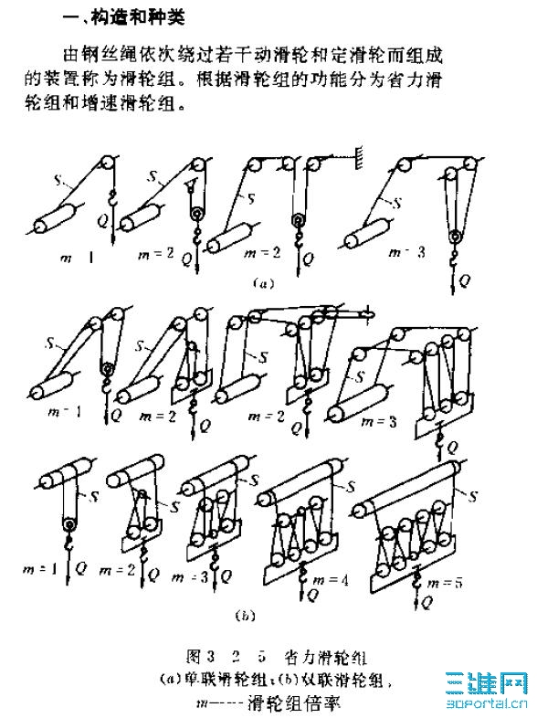

《起重机械设计制造新工艺与质量验收标准及操作维护手册》有相关内容。- Q  J8 d3 k& _2 N

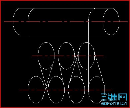

谢谢,楼上的回复,非常的详细...以下是我找到的钢丝绳绕法,绕向与上面的不同,望各位解惑,谢谢了
