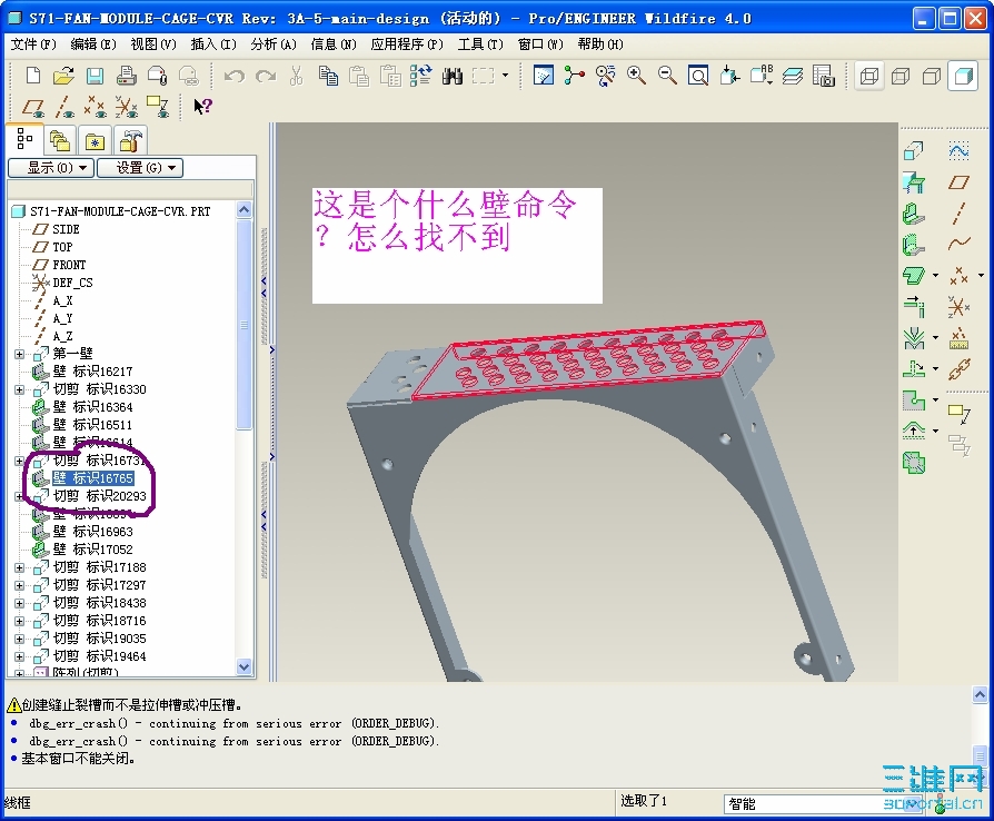

破衣一个板金困扰人的问题!! 附图1 2 及prt文件

这个还真没有见过,看像是钣金折弯,但是看特征却不是!期待高手!

发表于 2010-4-26 22:04:31 | 显示全部楼层 来自: 中国广东广州
就是法兰壁命令,你那个是旧版本面板。

发表于 2010-4-27 08:22:57 | 显示全部楼层 来自: 中国广东中山
支持上楼的,下载一个新版来吧,新的已经可以代替旧的了,最后还是多炼炼吧

发表于 2010-4-27 12:48:41 | 显示全部楼层 来自: 中国江苏徐州
在板金设计时,有时是用实体功能设计再转换到钣金零件,用这个命令,而且对复杂的钣金件特别有用。
