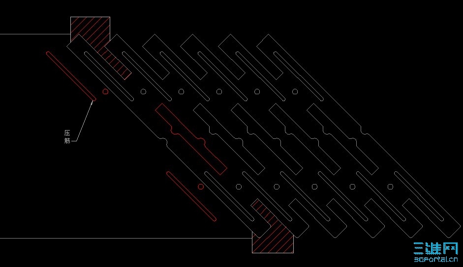

0.7mm厚的301不锈钢,开连续模做长U形折弯,中间有浅压筋,压筋造成料带逐渐向上弯曲。影响后工序成形和切断。
$ ^: x0 B" Q+ T( [2 A+ _4 C" z* |, z- a
请各位朋友给个建议,怎么解决料带的变形问题?谢谢!

在上脱料板和上夹板之间增加限位块,对料带进行整形。

将中间的长条冲切改在整体切断前冲切,原长条冲切处改为反向压筋试一下看,另外,模具上应当装打板背板.

谢谢,我也想试一试反向压筋

筋位周围要起骨位,回弹要放好,有一定的改善

还有在合理位置加工艺槽也有效果
