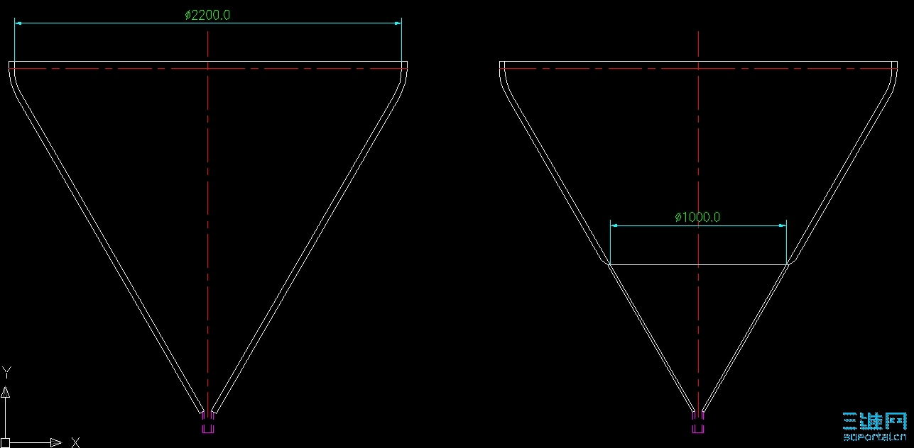

现有一容器的设计条件为:设计压力3Mpa,设计温度200Q345R材料。设备内直径2200mm。下端是60度的锥封头,最下面是一DN50的接管。锥体计算厚度约为30mm,显然采用等厚的锥体下面成形很困难。如在直径1000处断开,第二节厚度直接按1507.2.3.2条的公式7-9计算吗?其中Dis=1000
: M, B. @! B- _6 J2 t6 {9 P  {" u还是将下面一节锥体按上面的设计条件,将设备内直径改为1000,做为一个单独的无折边锥体来计算呢?两方法差别较大。
发表于 2010-4-27 10:42:42 | 显示全部楼层 来自: 中国江苏无锡
GB150-1998第7.2.2条说得很明白了:当锥壳由同一半顶角的几个不同厚度的锥壳段组成时,式中Dc分别为各锥壳段大端内直径。
$ [+ u0 B+ `1 d! v0 B" t9 @所以第二节锥壳的厚度按式7-7(Dc用1000代入)进行计算就可以了。

现想出个计算书,怎样才能将三节锥体一起出呢?
