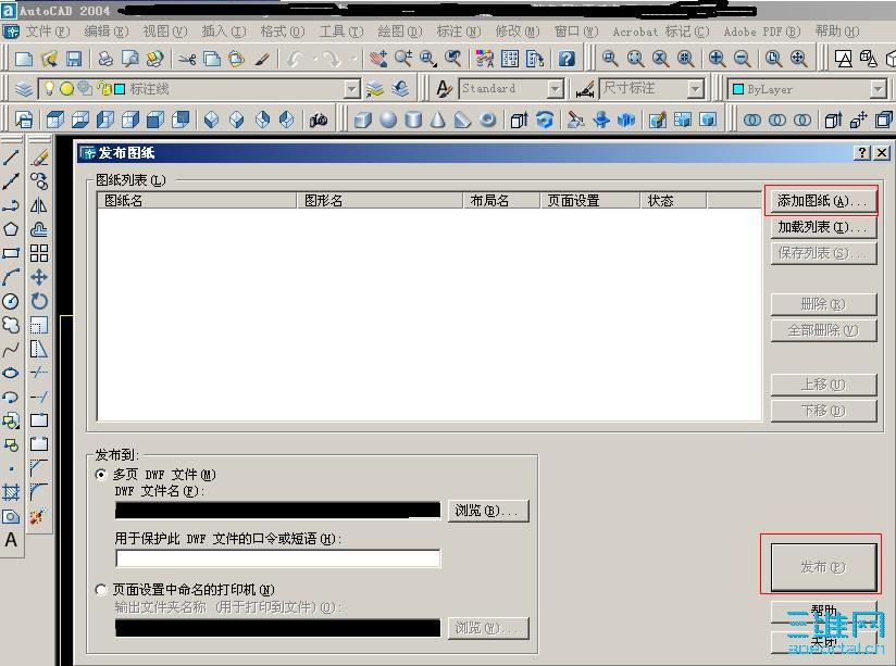

各位同仁大家好!
+ N. {) v/ u8 k# V. F我有两个CAD相关的问题一直不解,给工作造成很大的不便,特此向各位高手请教!
( ~; `! G9 s# {* j& Q$ z一:在同一个CAD文件里,我有若干张A4图纸,且图纸排列是矩形阵列,行距列距都是固定的,怎么样才能实现批量的转PDF和打印?
& I4 X- m  z7 |$ M! a      (每次都是一张一张的转一张一张的打印,很麻烦,最怕有时候几百张图纸转个PDF还需花上半个小时,麻烦)
" k3 A8 J5 _$ C; Y' w) c3 M二:在不同的CAD文件里,每个文件里都有一张图纸,图纸的位置是一样的,怎么样才能实现批量的转PDF和打印?
4 [  Y) H3 W( a4 R9 f9 a7 C" O      (每次都是一个一个文件的打开,再一个一个转一个一个打印,很烦,特别是外来的图纸,像上锅厂一来就是几百个文件,很累)
5 ~! u! T& M9 q: k$ p9 k望各位同仁帮帮忙,谢谢!

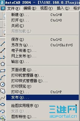

楼主可以利用“发布”功能来实现,前提是每张图纸页面统一,对默认打印机的设置。4 W6 N+ v3 n: l4 Y' S0 H* \, Y
1.添加要打印的图纸,并删除多余的模式(布局2等)+ J  L% X; V! z* y, x0 C
2.点击“发布”就可以了。
7 _9 Z/ U1 c0 N) r. T' T打印或者转成PDF文件,选择相应的打印设备就可以了

要想实现批量打印,必须一个文件只存一张图张,而且是存在图纸空间里面,再点CAD安装目录下的批量打印图标,再把要打印的文件添加进去就行!

 楼主| 发表于 2010-4-27 14:23:59 | 显示全部楼层 来自: 中国江苏无锡
楼主可以利用“发布”功能来实现,前提是每张图纸页面统一,对默认打印机的设置。. U' R0 e" y3 r& l, K
1.添加要打印的图纸,并删除多余的模式(布局2等)+ s" t2 I. Z9 u
2.点击“发布”就可以了。
! [! _8 H0 f7 p, D& ?* m打印或者转成PDF文件,选择相应的打印设备就可以了
" W( T4 g. Z$ D- `3 ?$ pNO参NO肆 发表于 2010-4-27 11:13 http://www.3dportal.cn/discuz/images/common/back.gif
9 F: l" D' Q2 a* J2 I  Y感谢你的回答
" |6 Z1 p$ S! q! j/ X我想知道你所说的“发布”是解决一个文件多张图纸还是多张图纸多个文件的?
