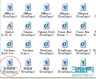

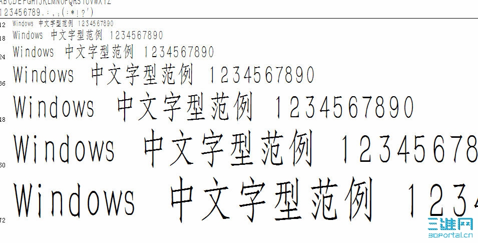

发表于 2010-4-27 21:22:36 | 显示全部楼层 来自: 中国江苏镇江
2楼3楼没明白楼主的意思.& Z- T/ C& r$ y
以前我也是这样的,但遇到表格就失灵了,整张图的风格不太协调.后来改用长仿宋体字,就没有这个问题了,但
- G' B- \5 U( G9 a! V* ~$ I% e' T5 ^长仿宋体字刚开始看着也不太习惯,时间久啦就习惯了,现在我的所有模板都改成长仿宋体字了.
 楼主| 发表于 2010-4-29 16:34:10 | 显示全部楼层 来自: 中国贵州六盘水
你说的是仿宋-GB2313吗?我用的就是这个啊,不过出工程图要求字体宽度比例是0.7,对表格里面的没什么用处,就象你说的那样,其他的都可以改,就是不知道这个怎么改 4# syc102
发表于 2010-4-29 20:58:42 | 显示全部楼层 来自: 中国江苏镇江
不是仿宋-GB2313,是0.7的长仿宋体3 ]; C; k7 V9 n; L& s

发表于 2010-5-2 18:48:51 | 显示全部楼层 来自: 中国上海
哦,有这个字体?能发过来共享一下吗?工程制图一般都不使用正方形的字体,都是比较瘦的,节省空间,在SW里面没有设置,我也正在找解决的办法呢,谢谢6#楼主。

发表于 2010-5-4 16:27:54 | 显示全部楼层 来自: 中国上海
10# huodeidei 把长仿宋体复制到系统字体文件夹即可。
