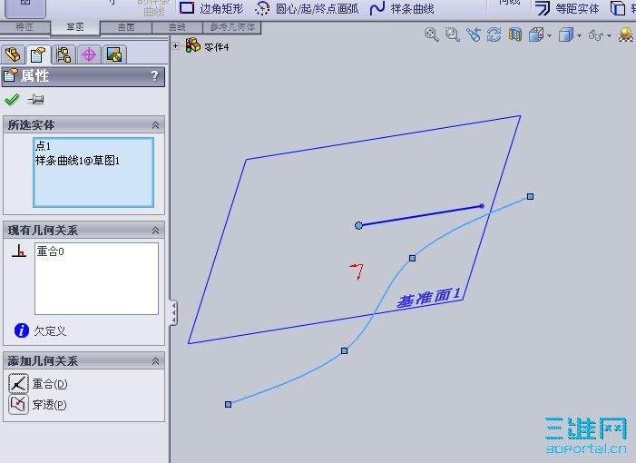

点和曲线约束关系重合与穿透有啥区别,重合是点在曲线上,穿透约束也是点在曲线上,哪位大侠讲下区别是什么?

重合是点在曲线到平面的投影上(不一定在曲线上),穿透约束是点在曲线与平面的交点上(肯定在曲线上)。个人理解。

发表于 2010-4-27 11:56:38 | 显示全部楼层 来自: 中国天津
本帖最后由 81130549 于 2010-4-27 14:24 编辑 5 y7 X. C' b' J: g0 l5 K" k% j% T
! m5 U7 j. g; |* b( @7 x& ~- N
曲线有可能不在当前绘制草图的基准面上,此时,点与该曲线重合,点只能在曲线到平面(基准面)的投影上,不可能在曲线上。
% l; w- _7 Y1 P" m4 n  F$ ^1 ?5 c  K9 e5 t3 W2 C9 ]3 F
如图(样条曲线所在的基准面与直线所在的基准面平行):
8 s8 U5 c$ B8 g( `2 u/ v+ h5 U# `8 X. D1 ]3 U+ q; m- k8 O
ss.JPG 2 Q6 p* S; d5 R" J: r* }& T
+ V; g$ f( o, ?# R% p/ A) d建立“穿越”时,曲线必须与当前绘制草图的平面有交叉点,否则无法建立“穿越”关系。
3 v6 e4 V( h/ b) W2 ]; J* ?. _6 S. X! f# z
+ \% g, [" h4 U1 c3 t曲线在上基准面,直线在前基准面。

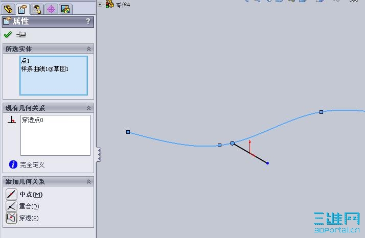

5 J$ C0 ^1 c, L6 X# _/ ^) L8 h6 A2 T0 V在上面补充了2张图,容易理解了。

穿透与重合的根本区别是:穿透是空间的曲线实实在在的穿过了某个点;而重合则是曲线与某点在某一平面上的投影重合,而在空间则没有接触到。
