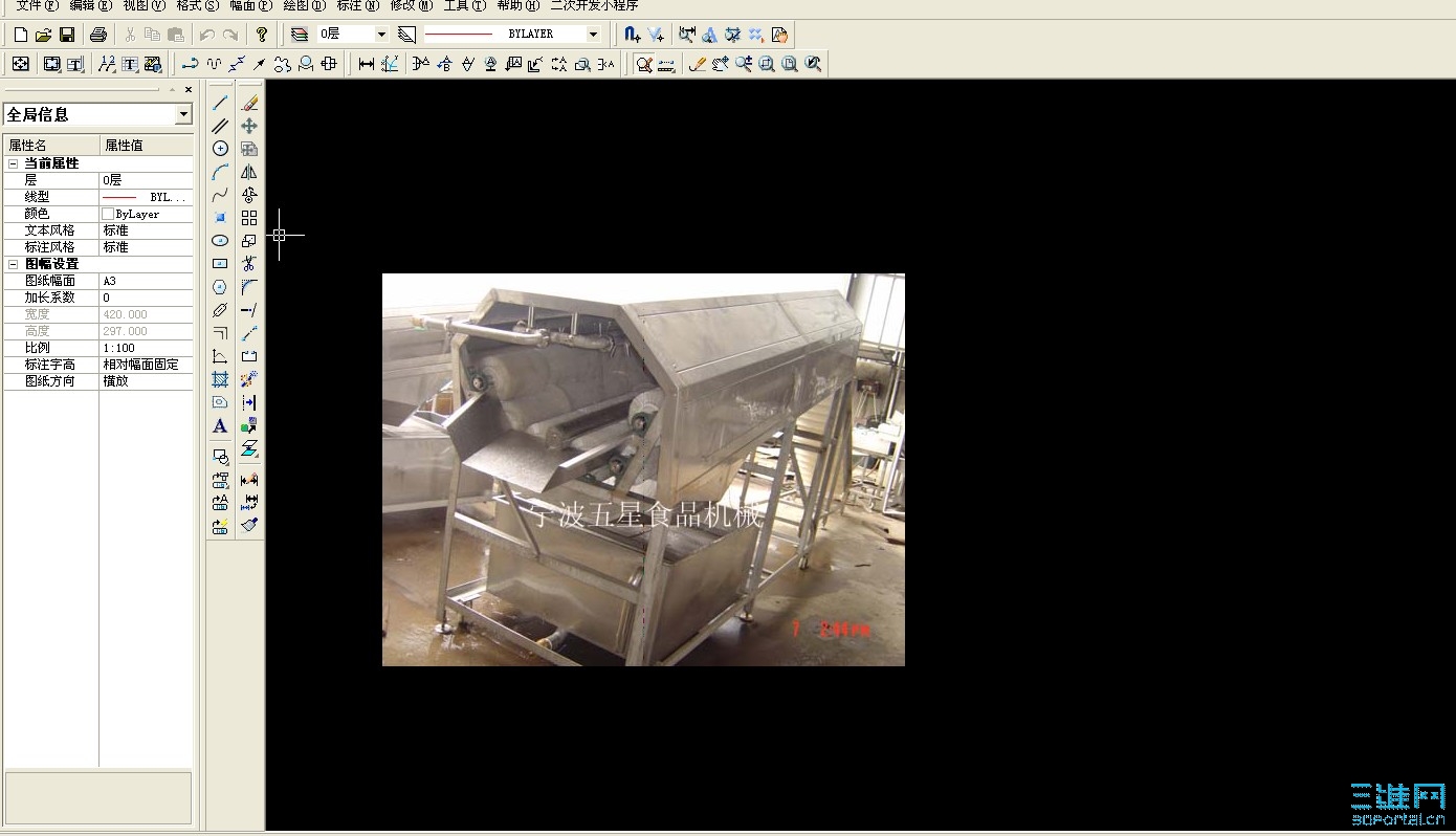

怎样在图里加入照片呀
发表于 2010-4-27 19:58:42 | 显示全部楼层 来自: 中国安徽淮南
打开图片程序,“复制”;打开CAD程序,“粘贴”。
$ ?" c; y- |! m9 W: n& V. o想画图片的外形,用这个办法太方便了。
发表于 2010-4-28 21:00:56 | 显示全部楼层 来自: 中国广东东莞
谢谢!又学习了一种好方法
发表于 2010-5-1 08:38:51 | 显示全部楼层 来自: 中国四川成都
首先将图片存为BMP格式
发表于 2010-5-1 08:40:30 | 显示全部楼层 来自: 中国四川成都
本帖最后由 672623990 于 2010-5-1 08:42 编辑 3 g1 U, F. [$ K* |1 S
8 @2 b9 c. J! z, P9 P: C, [打开CAXA电梯图板,打开编辑菜单选择插入对象
发表于 2010-5-1 08:46:15 | 显示全部楼层 来自: 中国四川成都
7 y0 ?3 r2 I, B$ ~6 l8 N) i2 a+ B$ @" x6 [+ J4 q
再选择由文件创建,游览选择要插入图片,确定就ok
发表于 2010-5-5 21:28:58 | 显示全部楼层 来自: 中国山东东营
我试了,这个方法真的很不错!
