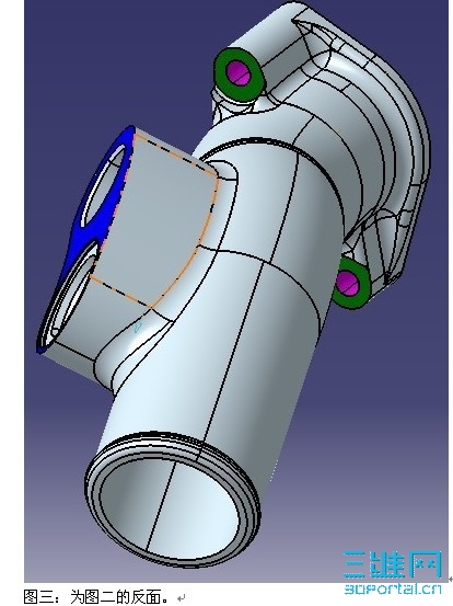

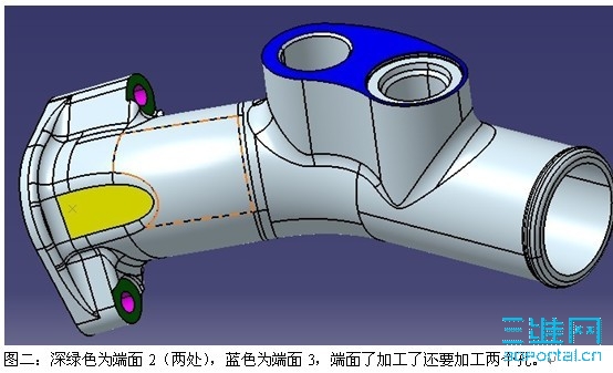

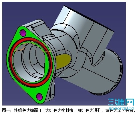

$ `( N" H! d/ g/ G. g6 F7 V求助高手,想在四轴加工中心上一次加工完成,夹具要怎么设计才能实现一次装夹。而且端面2(深绿色的)只能从端面1(浅绿色的)的方向进刀才行。也想了也画了N个版本,还是不对头。还是要影响端面2的加工。先在此谢过了。4 v5 b% Q8 K' R, t* c9 ^

描述不太清楚吧,感觉可以用大的直通孔作定位,自己的看法。我也没做过,大家一起研究吧。

这个夹具的关键应该是A0的时候能保证浅绿色的面水平,然后通过转台旋转后加工蓝色的区域
