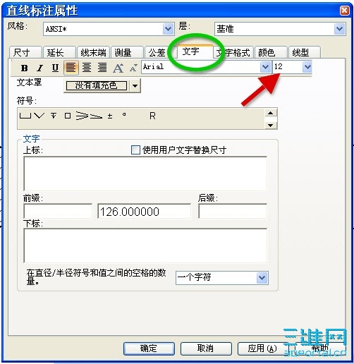

3 j1 k$ U' I) f9 @/ c* B请问如何改变CAXA实体设计工程图标注时标注的尺寸数字大小?6 T8 w. K% G/ S3 Y8 \
4 F: \+ h4 K! d
我选中要改的尺寸,右击中的“属性”选“文字”里面的“字体大小”,把它改大,但是不管用,不知为何。
发表于 2010-4-29 08:43:48 | 显示全部楼层 来自: 中国四川资阳
改后另存模板再用看看
发表于 2010-5-21 15:37:25 | 显示全部楼层 来自: 中国辽宁丹东
选中126.0000,然后修改12值为##。即可。
发表于 2010-5-21 19:23:07 | 显示全部楼层 来自: 中国四川成都
选中尺寸涂黑,在选择字号确定OK
