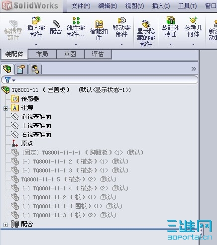

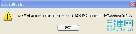

我同事做的图
# K# P" _: a/ p+ d. _* N装配后拷贝到我的电脑上
1 o. i+ z" x8 @5 o打开后不显示,左侧是图1所示,右击打开零件图,弹出对话框,如图2所示
. @5 I, o! ^# B3 i如果按对话框提示将文件拷贝到提示目录里就可以打开,但到其他文件夹就不能打开了
5 v5 `; Q9 {6 `, F+ B请各位帮帮忙: q, Q& e2 E8 c  F

发表于 2010-4-28 10:38:00 | 显示全部楼层 来自: 中国湖北武汉
那是你的同事没有将零件图与装配图一起拷贝到你的电脑上面!

发表于 2010-4-28 10:57:50 | 显示全部楼层 来自: 中国天津
需要人工查找并确认零件图的路径。

发表于 2010-4-28 18:50:07 | 显示全部楼层 来自: 中国陕西西安
在你的同事的电脑上,零件和装配图有没有在一个文件夹里??如果在,让他把那个文件夹一起拷给你。
9 R3 ?9 h) k7 V4 Q如果没有,就让他把包含它们的文件夹拷给你。4 f7 {) r  ?% a% K
总之做完装配之后,零件图不能换地方,不然就会出现你所说的问题。。。

发表于 2010-4-30 10:05:13 | 显示全部楼层 来自: 中国四川德阳
装配体要在其他机子上打开,应该用“打包”的方式。
发表于 2010-5-1 17:53:22 | 显示全部楼层 来自: 中国山东临沂
缺少你装配进去的那些零件的图,或者你存零件图的地方更改了
