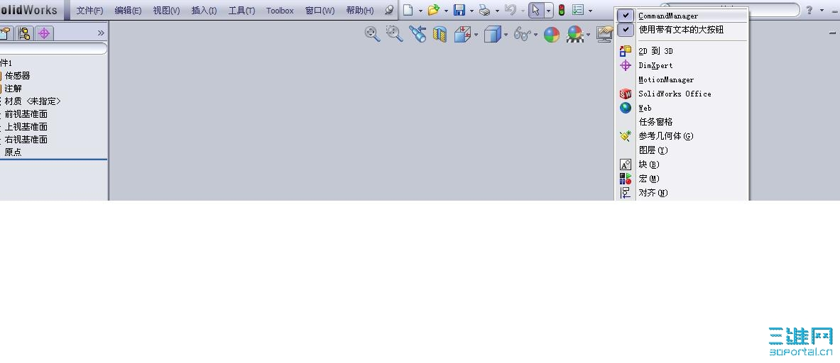

[已解决] 请问为什么Solidworks2009的CommanManager不见了呢?
发表于 2010-4-28 14:57:37 | 显示全部楼层 |阅读模式 来自: 中国广东佛山
本帖最后由 姓斗士 于 2010-4-29 13:36 编辑 % x3 o. P) J9 i# p& S: H
% V; l. s" g  M) L9 i9 Z1 ~' ?4 ]
如图,重装了还不行。明明已经能够勾选了CommanManager了,但没有显示!
发表于 2010-4-29 12:41:22 | 显示全部楼层 来自: 中国安徽合肥
开始-运行-输入"regedit" - [KEY_CURRENT_USER -->Software-->SolidWorks  (全部删除)] 再重启
 楼主| 发表于 2010-4-29 13:36:20 | 显示全部楼层 来自: 中国广东佛山
谢谢,解决了!
